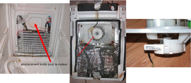

Un très fort bruit cyclique (une pièce tournante) faisant penser à une moto provient de la partie arrière basse de la partie réfrigérateur de mon combiné. Le bruit s'arrête lorsque l'on ouvre la porte.
Comment accéder à la partie arrière, derrière un grand panneau métallique sans vis ?
Une idée sur ce problème ? Le bruit est insupportable !

A midi j'ai retiré la partie basse, pas de souci particulier à l'intérieur.
Le bruit provient bien de derrière la cloison métallique, juste au dessus.
J'ai commencé à retirer cette tôle mais c'est très difficile (tôle collée sur de la mousse isolante derrière). En la retirant, on abime le montant du frigo et la tôle elle même...je vais continuer à tout arracher en faisant le moins de mal possible, je ne vois pas d'autre solution pour accéder au problème...

Non, tentez un accès pas l'intérieur, il s'agit sans doute du ventilateur pris en glace, et son hélice génère ce bruit en frottant.

OK je vous remercie j'essaye ce soir
Je prendrai qq photos pour vous montrer

Panne trouvée, heureusement que vous m'avez dit de démonter par l'intérieur.
Ca venait du ventilateur, un coup de dégrippant et hop, c'est reparti !
Je joins quelques photos.
