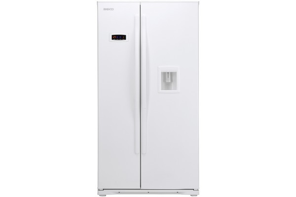

Bonjour, je suis un peu inquiet de lire tout ça car ma femme à flashé sur un réfrigérateur imitation Américain ( car celui-ci ne reçois pas d'eau ) de marque BEKO . Le fabricant l'annonce à 46db . Whoaww risque t'il d'être bruyant ?.
Merci par avance pour vos réponse .
