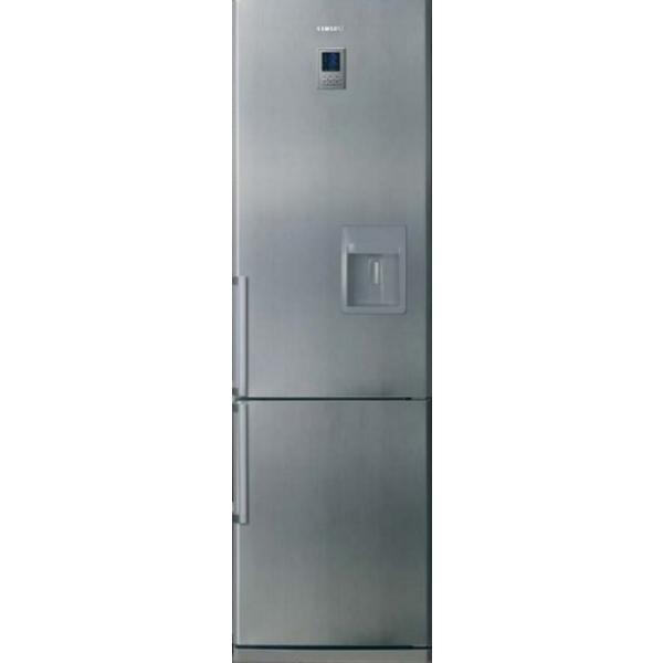

Bonsoir,mon refrigerateur samsung 41 rl wcps à froid ventilé fonctionne quelques heures puis il ne fait plus de froid le ventilateur continu à tourner ( le compresseur est alors anormalement chaud et le klixon claque) qu'en pensez vous ? merci de vos reponses
