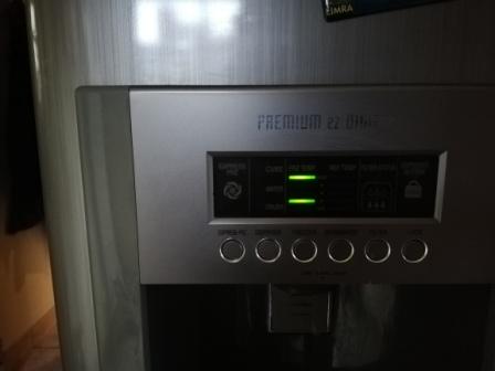

On nous a donné ce frigo américain.
Nous l'avons branché hier soir.
Il avait l'air de se mettre en marche correctement.
Nous avons volontairement selectionner les Témoins concernant les températures : 4 (4ème led) pour FRZ TEMP et 4 aussi pour REF TEMP.
Seulement, quand nous nous sommes levés ce matin, le témoin REF TEMP était éteint et concernant FRZ TEMP il y a 2 témoins d'allumés le 2 et le 5.
Lorsque j'appuie sur REF TEMP ça sonne mais aucun témoin ne s'allume.
Lorsque j'appuie sur FRZ TEMP les deux leds restent allumées. Rien ne change.
Qu'est ce que cela signifie ??

Bonsoir, il s'agit du code Défaut ventilateur Évaporateur bloqué.
cordialement.
le 04/03/2011 à 23:05
En ce cas, vérifiez le ventilateur du compartiment congélateur.
le 08/03/2011 à 12:30
Si vous n'avez pas d'aliments fragiles dans votre réfrigérateur, vous pouvez le débrancher pendant une heure et le rebrancher afin de le réinitialiser. Quand il se rallume, au départ, il se met sur le niveau 3, vous pouvez le laissez sur ce niveau le temps qu'il se refroidisse et ensuite seulement rechanger la température. Si cela ne fonctionne toujours pas, votre réfrigérateur nécessitera une intervention que le SAV peut vous apporter.
le 08/03/2011 à 13:56
En le débranchant ou en appuyant sur le bouton "reset", il se met à remarcher un temps puis se bloque au bout de 30 mins environ.
J'ai appelé un répateur. Il s'agit bien du ventilateur , côté congélateur qui est foutu !
Le plus gênant est que coté frigo, je ne peux rien stocker en bas car ça gèle (vu qu'il n'y a plus de circulation d'air) ! C'est embêtant !
