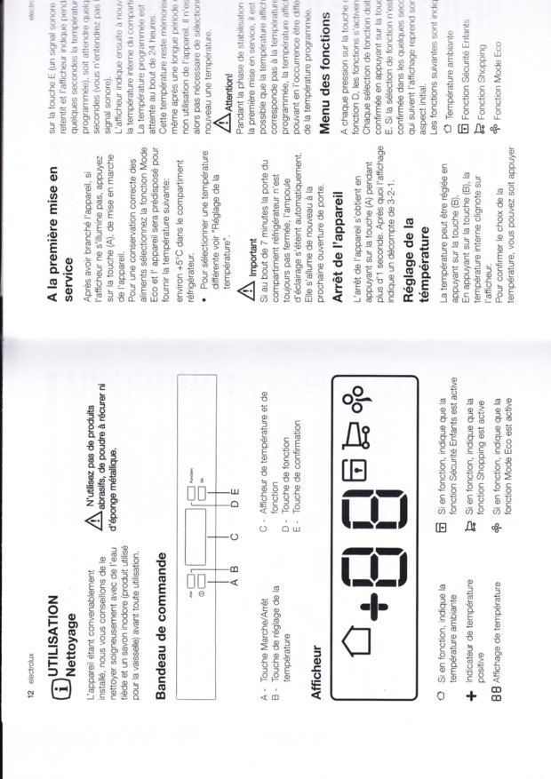

Bonjour à toutes et tous
depuis 2 jours l'ecran LCD de mon frigo affiche un petit carré (comme si c'etait seulement le haut d'un 8) et la température remonte à l'interieur. je l'ai mis en marche forcée (position shopping) et dans ce cas la témpérature redevient correct) j'ai vérifier que ce n'était pas un problème affichage lcd.
Quelle genre de panne cela peut-il être ?
