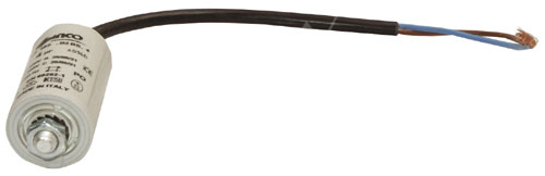

Dans ce cas votre appareil est équipé d'un condensateur 4uF situé généralement à côté de votre compresseur.
Il serait bon de le tester pour voir si sa valeur est correcte.
La référence d'origine est 481212018029 mais il y a moyen de le remplacer par un autre .
Avant tout, il faut mesurer sa valeur avec un capacimètre. Test à faire condensateur débranché et déchargé ( court-circuitez ses cosses sans les toucher avec vos doigts, ça pourrait vous réveiller ! )
Si vous ne pouvez pas le tester, apportez le chez un dépanneur qui sera à même de le faire.
Photo pour vous montrer à quoi il devrait ressembler, il peut être noir ou blanc.
Donnez nous des nouvelles.
