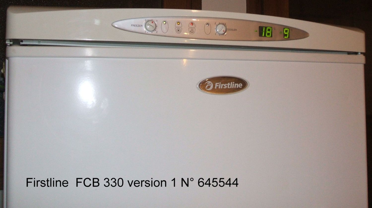

j'aimerais profiter de votre expérience. Il s'agit d'un combiné Firstline FCB 330 version 1(n°645544)
Le réfrigérateur fait trop de froid moins 0°, le moteur tourne en permanence. Je pence changer le thermostat, je n'ai remarqué qu'une sonde( en haut à droite )
où se trouve l'autre? celle qui commande l'affichage de la température, et comment on démonte la façade avant.
Pour éviter toute erreur je tiens à avoir le thermostat défectueux pour modelé.
Cordialement,merci pour vos infos.

Quelle température dans le congélateur ?
le 27/01/2011 à 15:13
Le combiné possède deux moteurs, le congélateur
a une température constante de -18°, avec un fonctionnement normal.
Dans le réfrigérateur la température décent à -o°,-5°le moteur fonctionne en permanence avec le thermostat au mini.
Le condenseur est dépoussiéré et la porte ferme correctement.
le 27/01/2011 à 16:31
Deux causes possibles:
-Soit le thermostat est HS et commande par défaut le moteur en permanence.
-Soit le froid n'est plus fabriqué de manière suffisante pour que le thermostat ne le détecte.
Le mur de froid est-il recouvert de givre de manière uniforme.
