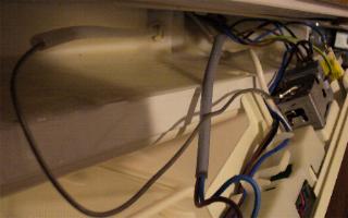

Bonjour,j'ai un problème avec mon frigo type KLEV 2860 qui affiche une température de 2 et en fait 10.J'arrive à faire descendre la température en mettant la fonction super cool mais c'est temporaire.Merci d'avance pour l'aide.

Cela ressemble à un problème de mesure de température. Démontez le thermostat, et voyez éventuellement l'état de son bulbe.
le 08/01/2011 à 14:24
Bonjour,comme vous me l'avez conseillé, j'ai vérifié et nettoyé le bulbe.Quand au thermostat sans le démonter (serti),j'ai actionné à l'aide d'un tournevis le contact sur le coté ce qui le fait démarrer.Dés que je relâche, le frigo s'arrête.
Cordialement. merci de votre réponse.
le 08/01/2011 à 15:58
Lorsque le bulbe est à l'air libre, le contact ne se fait pas seul, permettant le démarrage du moteur ?
le 08/01/2011 à 16:53
Non,je suis obligé de le forcer en mettant la fonction super cool, puis dés qu'il arrive à température il s'arrête et ne redémarre plus.
le 08/01/2011 à 19:00
Lorsque le bulbe est à l'air libre, le thermostat devrait se déclencher, c'est assez étonnant que l'appareil arrive à faire du froid d'après vos dires.
Le thermostat serait HS, mais pas complètement!
remplacez le vous serez fixé.
le 11/01/2011 à 22:10
Bonjour,je n'avais pas compris pour mettre le bulbe à l'air libre.Pour l'enlever est-ce fragile? Faut-il le glisser de son fourreau? Peut-on changer que le bulbe ou le thermostat? Pour remettre le bulbe dans son fourreau, faut-il mettre un produit pour le glisser (savon ou autre)? Merci de vos réponses.Cordialement.
le 04/01/2012 à 07:50
Mêmes symptômes, mêmes soucis. La reponse m'intéresse...
le 04/01/2012 à 18:40
Bonsoir procola,
J'ai changé le thermostat, cela se fait facilement. De nouveau le réfrigérateur fonctionne normalement. Très bonne analyse du technicien.
le 08/01/2012 à 09:48
J'ai trouvé le thermostat en une journée. Le changement du thermostat a effectivement été très facile et mon Liebherr est reparti pour 10 ans!
