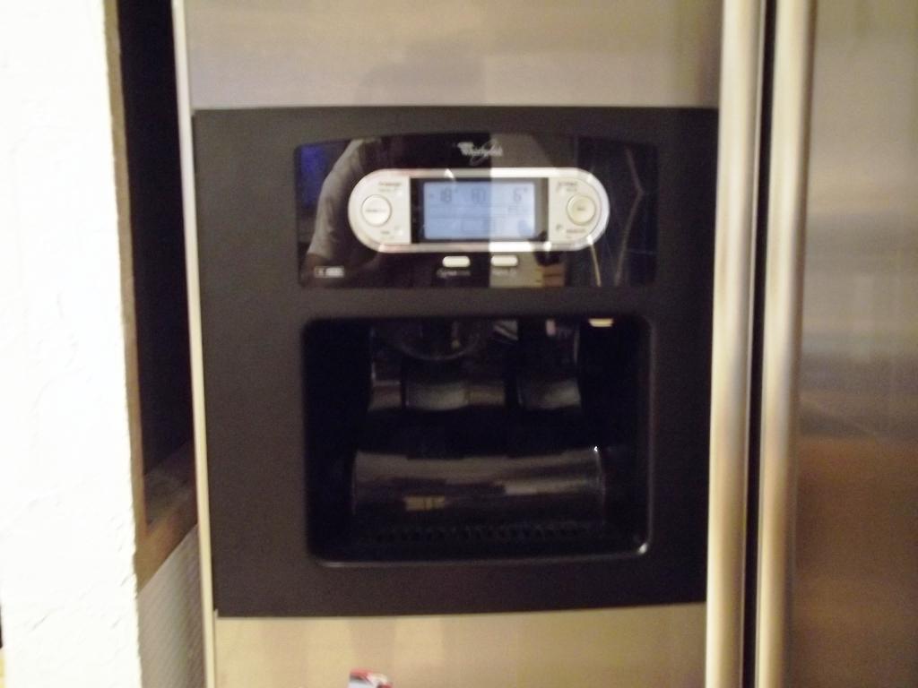

Bon je reviens vers vous j'ai toujours mon probleme j'ai testé au volmetre il y a 8 et qq puis cela reescend vers 0 j'ai debranché le tuyau a la sortie de l'électrovanne et quand j' actionne le poussoir l'eau sort de l'electrovanne et j'ai de l'eau aussi au filtre devant quan je l'enlève il est remplie d'eau. Donc je pense que c'est bouché entre la sortie et le filtre non? mais je ne sais pas comment demonter la face avt, je ne veux rien casser?le 15/03/2011 à 13:25
La face avant est clipsée, il vous faudra dans tous les cas y accéder. Suivez le tuyau sortant de l'électrovanne, il peut être pincé à un endroit.le 15/03/2011 à 19:50

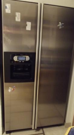

Re vous me dite clipsé mais vous parlé de la partie noire ou la porte entière?le 15/03/2011 à 20:18
Sans doute la partie noire sur votre appareil.le 15/03/2011 à 20:21
voici porte entièreTout-electromenager.fr n'utilise aucun cookie pour accéder ou stocker des données personnelles vous concernant.
