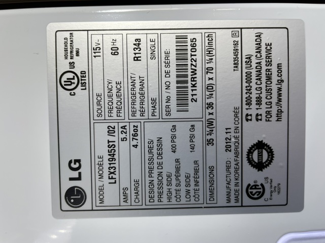

le 13/02/2021 à 22:06
Bonjour j’ai le même code et la fanne au centre dans le congel fonctionne est-ce qu’il y en aurait une autre qui ne fonctionnerait pas
Ma question est est-ce qu’il y a une fanne spécifiquement pour le compartiment à glaçons
Merci à l’avance de bien vouloir me répondre
Voici le model du frigo en question LFX31945ST /02
