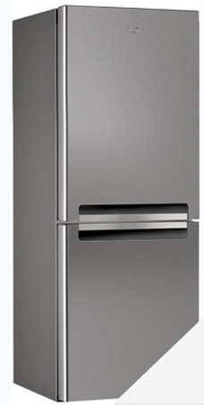

j'ai un combiné Whirlpool WBA43282NFIX acheté en décembre 2013. Depuis début juillet, le ventilateur (je pense que c'est lui) claque à chaque fois que le compresseur se met en route. Ce claquement se situe dans la partie supérieur du congélateur, derrière la trappe qui se dévisse et qui abrite le condenseur (sorte de radiateur en aluminium). Sauf que je n'ai pas vu de ventilateur lorsque je l'ai dévissé. Ce condenseur est pris dans la glace et si je force un peu pour le descendre complètement je crains de l'endommager.
Avez-vous une idée sur la pièce défaillante et sur le mode opératoire à suivre pour le réparer ? Bien sûr, mon combiné n'est plus sous garantie et je doute que Whirlpool m'accordera un geste commercial.
Je vous remercie d'avance.
