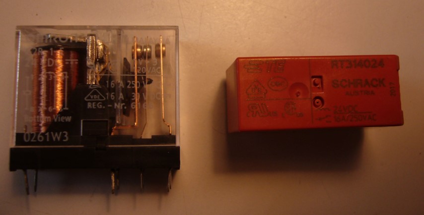

Si ca peut en aider d autres voila comment j ai réparé mon frigo au bout de 10 ans: remplacement resistance de degivrage et du relais sur la carte (voir details sur certains forums), convoyeur d air: depose du volet de fermeture afin qu il reste ouvert en permanence tout en laissant le moteur du volet en place et branché, dosage de l entree d air en agissant côté gongelo avec un bouchon reglable, depose permanente des caches du haut du congelo, en réglant le congelo a 18 vous obtiendrez des temperatures convenables cote frigo entre 2 le matin et 5 le soir, je n ai donc pas remplacé le convoyeur d air, l ideal serait de refabriquer la partie mobile du clapet plus solide en alu ou avec une imprimante 3d
le 17/04/2021 à 11:11
Rivesaltes le 17 04 2021
chers amis je reviens vers vous afin de vous faire profiter de mon expérience concernant ce frigo complexe qui a des point faibles maintenant bien identifiés et auxquels vous pouvez remédier pour le faire fonctionner correctement et si vous êtes adroit et bricoleur (savoir souder avec un petit fer 50w et dessouder avec de la tresse à dessouder).
Tout ce qui a été dit précédemment est juste et je n'y reviens pas, je rajoute les infos suivantes:
1 le point faible principal c'est le relais sur la platine électronique, le contact "travail" moteur charbonne (pas celui du contact "repos" résistance dégivrage). le relais origine: tyco/schrack ref RT314024 24v dc 16A250v 1373ohms FONCTIONNE 10 ANS ON LE TROUVE SUR LE NET. Si vous le remplacez par: relais finder 24v 40.61.9.024.0000 16A 250v 24VDC 840ohms, il fonctionne environs 3 ans mais le capot plexiglass se démonte pour nettoyer les contacts.
Afin de prolonger la vie du relais, j'ai ajouté sur le contact qui charbonne un circuit RC SNUBBER (voir sur le net et les super tutos de Philippe Demerliac) qui va diminuer l'étincelle: résistance 220 ohms 1Watt + 100nf 400V avec en série un condensateur de 0.1 mf (=100nf=100.000pf=104) que vous pouvez récupérer sur une vieille alim a découpage de pc. Le montage est soudé au plus près des contacts sur une petite plaque a pastille, près du relais, vous avez juste la place de percer la platine de 2 petits trous pour faire passer vos 2 fils et les souder coté circuit imprimé, de façon très propre.
2 la panne de ce relais entraine la panne du convoyeur d'air qui va geler et le volet mobile va casser ( le frigo ne va plus dégivrer et le moteur va marcher en continu). Le frigo marche très bien en enlevant ce volet mobile mais en laissant le convoyeur en place, rebrancher le tout, vous doserez la circulation d'air manuellement en mettant un bouchon de champagne dans la prise d'air coté congélo, certains ancien modèles de frigos us ont un volet manuel pour arrêter la partie frigo, en gardant le congélo, si vous partez en vacances. Vous éviterez ainsi de remplacer le convoyeur d'air qui coute cher, si votre relais tombe à nouveau en panne et que le frigo regivre.
3 la résistance de dégivrage dure une dizaine d'années et se remplace facilement mais délicatement sans martyriser le serpentin (évaporateur)très fragile dans le congélo. Les sondes et le fluide sont faits pour durer très longtemps et sont rarement en panne.
4 l'air doit circuler pour refroidir le serpentin extérieur (condenseur) très mal placé sous le frigo, TOUS LES MOIS il faut nettoyer par devant avec un aspirateur et derrière une fois par ans en enlevant les protections. Votre frigo va consommer moins et la résistance de dégivrage va durer plus longtemps. Vérifiez régulièrement que le moteur du compresseur (très silencieux) s'arrête bien avec les 2 ventilateurs d'air l'un dans le congélo et l'autre derrière le frigo. Les cycles d'arrêts total et marches doivent se succéder régulièrement sans claquement du relais.
5 les joints de porte doivent être lessivés et désinfectés puis siliconés tous les ans dans tous les replis.
J'espère que tous ces renseignement seront utiles à certains.
