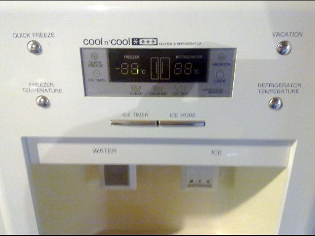

J'ai le même problème depuis 6 mois.
Pour info: quand on ouvre une porte c'est le ventilateur qui s'arrête et pas le groupe froid.
Pour ma part, j'ai changé la sonde de dégivrage mais j'ai toujours du givre qui se forme. Je pallie au problème en forçant le dégivrage en appuyant simultanément sur "quik freeze" et "refrégirator température" pendant 8 secondes,1 bip et l'affichage s'éteint puis appuyez 3 fois sur "vacation" pour démarrer le cycle qui doit durer 25 mn (les bips sont énervants mais ça fonctionne)au bout de 25 mn débranchez et rebranchez pour revenir en mode normal.
Moi, j'ai une question: que signifie ce tiret sur mon affichage ( voir photo) quand je rebranche l'appareil. merci d'avance
