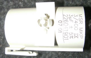

la carte electronique semble propre visuellement. je controle le klixon. Moteur RAS.
MERCI dans l'attente de plus d'infos.
cordialement.
le 12/08/2010 à 20:15
bonsoir;

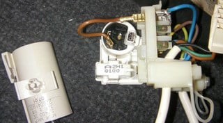

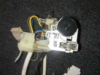

voici les photos. une fois la température atteinte, celle ci chute et le condensateur?? empêche peut être le redémarage du moteur???
quel élément peut empêcher le redémarrage du moteur?
merci.
le 12/08/2010 à 21:55
voici les photos
le 12/08/2010 à 22:01
suite
le 12/08/2010 à 22:14
suite
le 13/08/2010 à 09:57
Dans votre appareil sont présentes 3 étagères recouvertes de givre. Effectuez un dégivrage complet de votre appareil puis mettez en route. Après une demi-heure, pouvez la porte et voyez si ces étagères sont toutes recouvertes de givre, de manière uniforme. Cela indiquera un bon fonctionnement de la production de froid.
