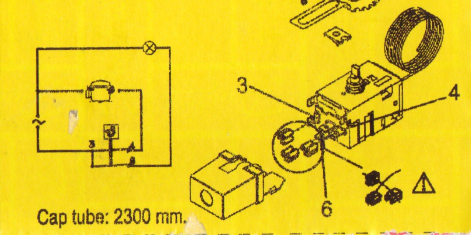

j'ai acheté un thermostat electromécanique danfoss n°6 avec sigal alarme actif
Je ne comprends pas le schéma électrique fourni
sachant qu'il ne coupe pas le circuit entre la borne 3 et 4
J'ai déroulé la sonde dans un freezer pour un essai et donc le circuit est coupé entre la borne 3 et 6 et entre 4 et 6
Je ne veut pas utiliser l'alarme quels contact utiliser juste pour couper le compresseur du congélateur.
le 01/08/2010 à 20:45
D'après le schéma, il s'agit bien de la borne 3 et 4. d'après vos dires, il semblerait que le contact 6 soit le commun (à la place du 3), c'est assez étonnant, et pas du tout en relation avec le schéma.
