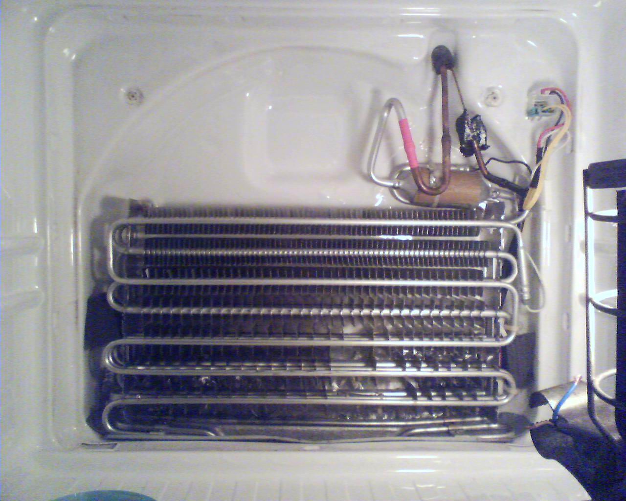

Le réfrigérateur SAMSUNG SR44NMA fonctionne correctement mais lorsque le thermostat coupe, l'appareil ne redémarre pas de lui-même.
Si après un certain temps je débranche la prise secteur et que je rebranche la prise secteur alors il redémarre.
Si vous connaissez la pièce à changer merci de m'indiquer où elle se situe dans l'appareil.

Voici les mesures à effectuer à l'ohmètre:
-Entre les deux fils jaune, c'est la sonde, valeur 6.2 kilo-ohms à 20°c, 10,5 à 5°c.
-Entre noir (ou marron) et rouge, test de la résistance et du fusible, valeur 40 à 200 ohms.
-Entre blanc et rouge, fusible thermique donc 0 ohms.
-Entre noir (ou marron) et blanc, résistance de dégivrage, 40 à 200 ohms.

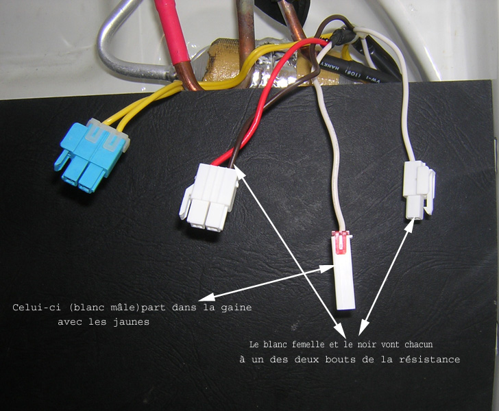

J'ai suivi vos recommandation, position de l'ohmmètre sur 2000K
Résultats:
2 jaunes = 1464
noir/rouge = RIEN
Blanc/rouge = infini
Noir/blanc = infini

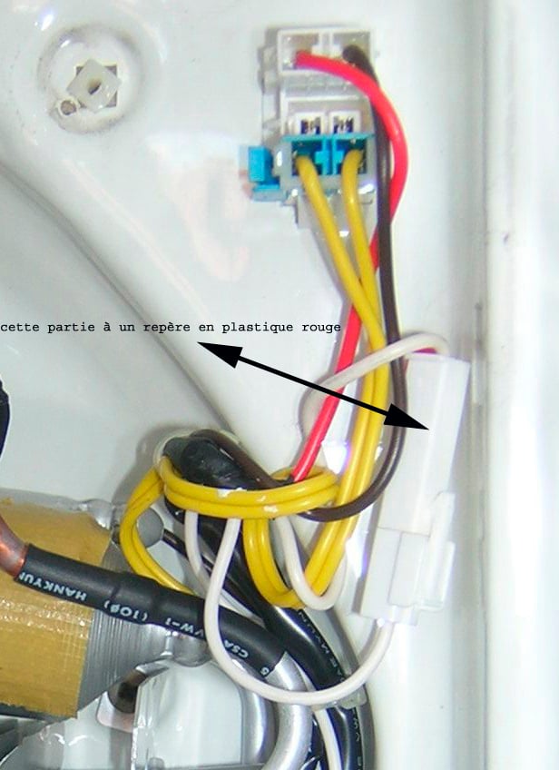

Pour ce qui est du fil blanc (voir photo) j'ai testé la partie mâle de la broqhe qui est repérée par un petit bout de plastique rouge.
Voilà je reste à votre disposition pour d'autres tests.
Merci encore.
Salautations cordiales.
Résultats:
2 jaunes = 1464
noir/rouge = infini (ohmmètre "1")
Rouge / Blanc (broche mâle avec repère en plastique rouge) = (ohmmètre "000")
Rouge / Blanc (broche femelle) = infini(ohmmètre "1")
Noir / Blanc (broche mâle avec repère en plastique rouge) = infini (ohmmètre "1")
Noir / Blanc (broche femelle) = infini (ohmmètre "1")
Le fil blanc connecté à la broche mâle avec un repère en plastique rouge part dans une gaine avec le fil rouge.
Je reste à votre disposition, merci de votre soutien.

L'image de meilleure qualité.

D'après vos mesures la résistance de dégivrage est HS.

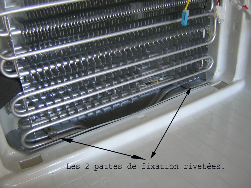

Par quoi vais-je remplacer les rivets qui maintienent les pattes de fixation, est-ce avec des vis?
Vous trouverez le PDF de la vue éclatée en cliquant sur l'url ci-dessous
MERCI DE VOTRE SOUTIEN
le 30/07/2010 à 16:32
C'est souvent le cas lors de remplacements, il faut faire un petit bricolage. Il faudra sans doute un système de vis pour ce remplacement.

Je m'interroge sur la partie de la résistance qui est située derrière les tuyaux du froid, je me demande comment je vais réussir à l'extraire.
De plus que dans la partie basse du logement ou est encastré l'évapo la résistance épouse la forme incurvée du trou d'évacuation de l'eau.
Comment vais-je faire pour extraire cette résistance sans forcer sur la partie tuyauterie du froid?
Avez-vous déjà réalisé cette opération?
Bon week-end.
le 30/07/2010 à 18:58
Jamais réalisé sur ce modèle, mais vous devrez tirer vers vous l'évaporateur en prenant soint de tordre les tuyaux sans les plier, surtout au niveau de l'aluminium.
