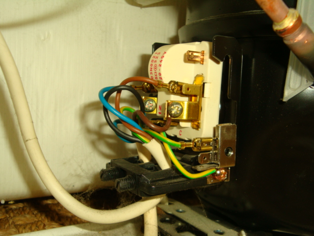

Une petite photo peut-être...
le 13/07/2010 à 11:37
Bonjour !
voilà la photo...
merci vraiment !
le 13/07/2010 à 13:58
Ce n'est pas le thermostat !!

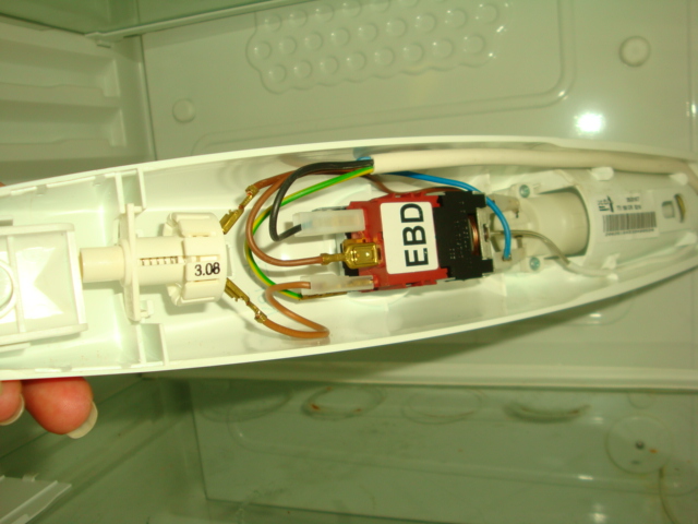

le 14/07/2010 à 09:18
Oups...vraiment pas évident tout ça quand on est novice et un peu blonde !!je n'étais pas convaincue non plus !! j'ai réussi à démonter le thermostat - pas évident d'ailleurs - et donc voilà la photo !!!
merci de votre patience !!!
le 14/07/2010 à 14:16
Donc noir et marron en contact, si le moteur démarre, et que la froid est produit, le thermostat sera donc HS.
le 15/07/2010 à 09:19
Bonjour !
le noir et le marron qui ont chacun un cache plastique et qui sont reliés au boitier EBD ?
merci!
le 15/07/2010 à 12:33
Non, noir avec cache et marron sans cache.
