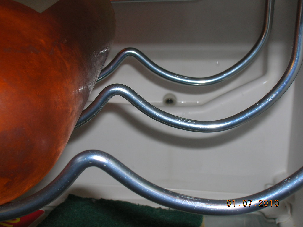

Voici mon souci:
J ai un réfrigérateur MIELE NO FROST KF7544 SND qui me pose queleques problèmes.
Sur le fond du frigo, il y a un petit trou qui permet d'évacuer la condensation. Or ce dernier est bouché !! J'ai beau le nettoyer , essayer de le déboucher avec un cure dent, en envoyant de l'air dedans, celui se bouche systématiquement !!
Y a t il quelque chose a démonter pour remedier a ce problème? y a t il une solution?
Aujourd hui je suis obligé de mettre une éponde a ce noveau et la rincer tous les jours !!!! arghhhhh !!
Je suis preneur de toutes aides !! Par avance merci !!

Ce petit orifice débouche sur un bac de récupération derrière l'appareil, généralement sur la moteur. Voyez si vous pouvez y insérer un petit tube par exemple, ou un petit filin et plastique qui faciliterai le débouchage.

Mille merci pour le conseil !!
J ai effectivement un petit tuyau qui partait derriere pour aller sur le moteur !
Il etait bien bouché !!! Un petit coup dedans et le bouchon est partie !!
Merci encore Sebmenager !!!!
