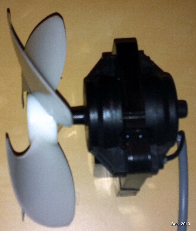

le 14/12/2010 à 16:59
grave a votre solution de seche cheveux,j'ai pu depanné mon frigo le temps que le SAV remplace le ventillateur.
pour ceux a qui peut etre interessé par les references du ventillo:
TYPE F64-10
220-240v
50/60HZ CLB
02-10
MES swiss made

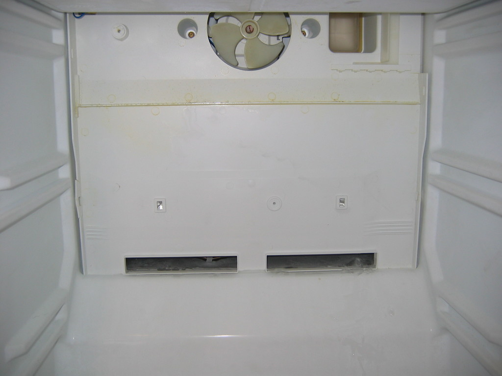

le 04/01/2012 à 16:06
a mon avis c'est le ventillo,
pour atteindre le ventillo il suffit de vidé le congelateur et enlever la parroie du fond qui fixé avec deux ou trois vis.
voir photo non contractuelle que j'ai pris sur le net.
Crdlt,
K

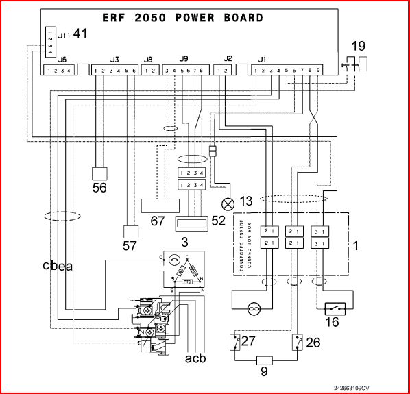

après plusieurs tests il semble que j'ai trouvé solutions aux problèmes Récurrents de ce modèle de combiné:congélation normale - 18°C, froid compartiment du haut devenant positif...même après décongélation après qq jours.
le problème semble avoir 2 causes indépendantes.
1 premier composé d'1 dysfonctionnement du module de contrôle de froid,(cube blanc, 2fils) qui contrôle la résistance de dégivrage, voir schéma électrique, (composé en fait de 2 klixons ou interrupteur thermostatiques branchés en série l'un taré +-à 0°c, l'autre vers 7°c)pour les bricoleurs c'est le modèle 0° à changer, ce que j'ai fait après avoir séparé et reporté à l'arrière les câblages pour faciliter les contrôles: plus besoin de démonter l'échangeur de froid ( en haut du congélo) pour accéder à cette pièce.
l'autre cause, plus vicieuse à trouver, est le blocage de l'axe du ventilateur derrière l'échangeur qui transfert l'air refroidit vers les parties hautes friço,l'humidité ambiante se condense sur cet axe, s'accumule et congèle au bout d'1 temps variable suivant le taux d'humidité ambiant.
bien sur, il faut contrôler, l'état de la résistance de dégivrage, qui sauf à vouloir facturer inutilement,n'est pas toujours en cause,cela peut se faire par le bornier extérieur...
pour moi, après plusieurs mois de disfonctionnement... c'est résolu.

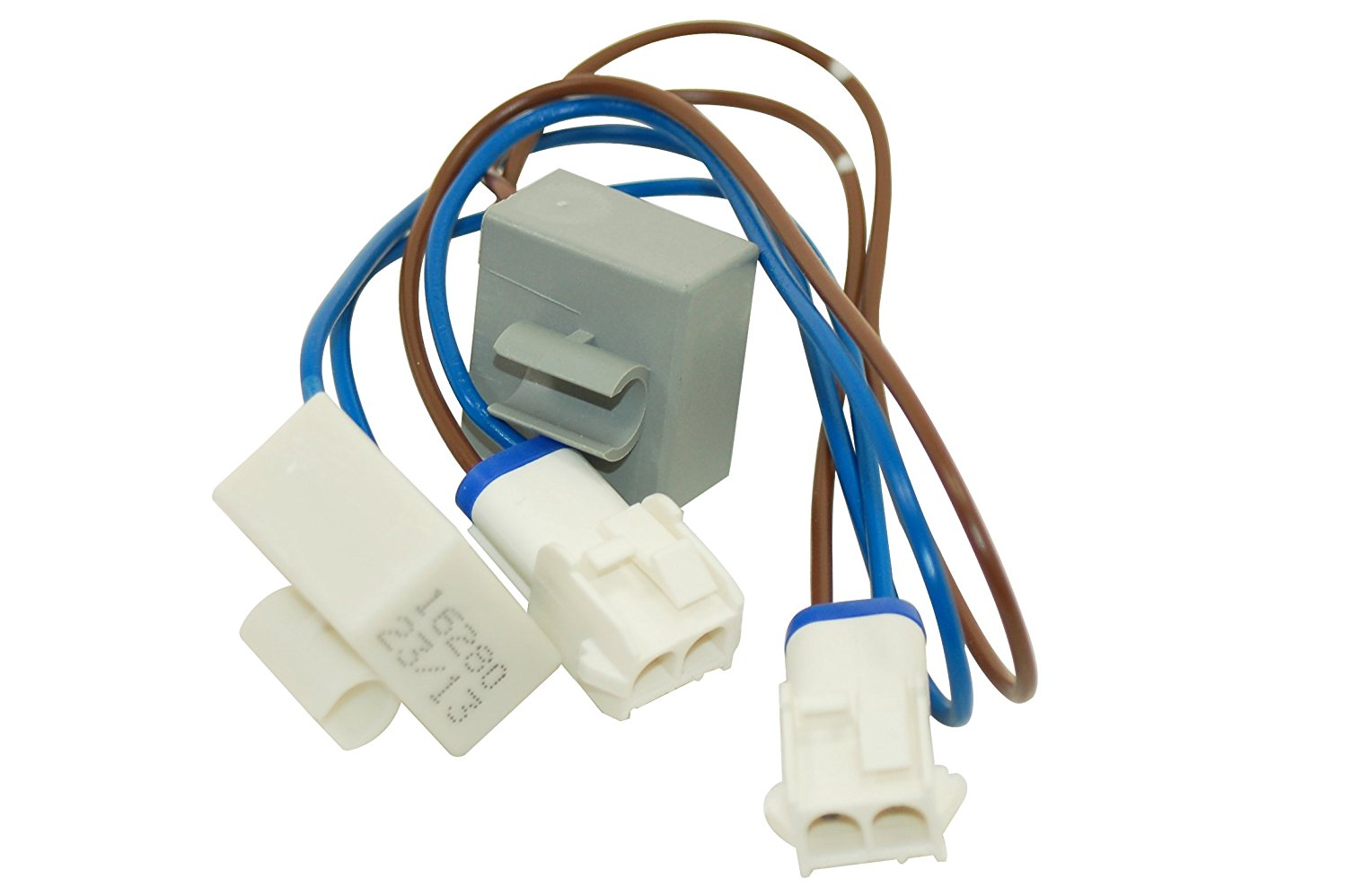

le 30/01/2017 à 21:09
problème identifier après quelque année d'utilisation:
il faut changer cette pièces
"Electrolux Fridge Freezer Thermal Cut Out. Genuine Part Number 2263023034"
le 31/01/2017 à 20:59
Sauf à être intéressé à la vente de produits.... peut-être faudrait-il commencer à identifier avec certitude la pièce éventuellement défectueuse.
hors tension, vérifier le bon fonctionnement de la résistance de dégivrage avec un ohmètre branché à ses bornes, deuxièment, même chose aux bornes de la pièce précédemment citée (composée de 2 klixons,ou interrupteurs thermiques), mais déjà vérifier la parfaite étanchéité: Le givre provient de fuites d'air avec l'extérieur.

le 15/08/2018 à 12:33
il me semble que tout a été dit sur cette panne: t°frigo élevé alors que congélo ok, reprendre l'ENSEMBLE des archives sur cette discussion, et procéder suivants les préconisations... il faut s'IMPLIQUER;
A aljo: le boitier que vous semblez indiquer n'est qu'un bornier de connections externe qui vous permettrai de tester le bon fonctionnement de la résistance (chauffante)de dégivrage ( cf schéma électrique, item 1).
A Marc, Je ne connais pas spécifiquement votre modèle de frigo, mais si le principe est identique au modèle ici analysé: 1 seul moteur de compression, transfert de l'échangeur de froid à l'aide d'un ventilateur vers les parties du frigo.mais saturation anormale en glace et blocage du ventilateur... alors les réponses devraient vous êtes pertinentes.
