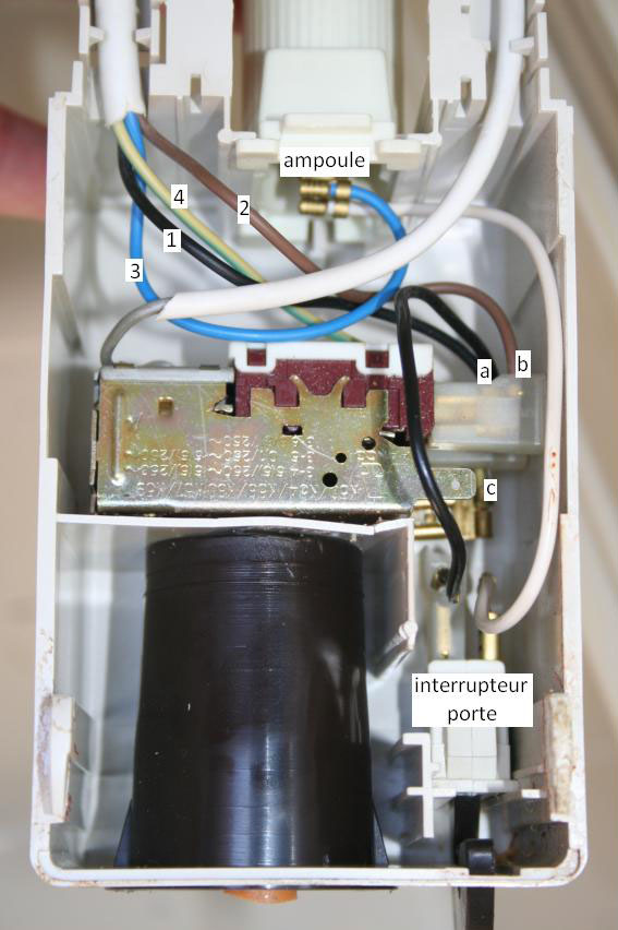

J'aimerai utiliser très occasionnelement (environ 6h) un réfrigérateur dont le thermostat est à priori hors d'usage.
J'aimerai faire marcher le réfrigérateur en continu sans le thermostat. En le court circuitant est ce que ça fera l'affaire ?
Si oui, voici une photo, j'ai rajouté des chiffres et lettres pour être plus clair.
Perso, je brancherai le fil noir qui repart de l’interrupteur avec le fil 2 mais je ne suis pas sûr et ne veux pas faire tout griller...
Merci d’avance pour votre aide.
le 27/06/2010 à 15:10
A et B en contact pour une marche continue.
Votre appareil risque de faire plus de froid que d'accoutumé, aucune régulation de température ne sera possible, le moteur sera plus sollicité, et donc fragilisé sur ce type de fonctionnement.
le 27/06/2010 à 21:12
Un grand merci pour votre réponse rapide, le réfrigérateur fonctionne déja ! Je vais effectivement faire attention à ne pas trop solliciter le compresseur. Très bonne continuation.
