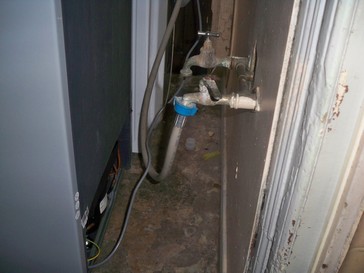

J ai toujours mis mes frigo a cote de la machine a laver.J explique :la machine a gauche et le frigo a droite et derriere le frigo se trouve le robinet de la machine(le tyuau) ca n a jamais fui et je ne sais aparement le mettre que la car je n ai pas de place autre part et j aurai voulu savoir si il n y avait rien a craindre question electrocution sachant que j ai jamais rien eu!!je mes aussi ma machine et mon frigo sur la muti prise mais je ne mes que ca ...?je precise que seul le robinet relier au tuyau va l autre on ne l ouvre jamais merci bcp

L'électrocution est impossible si votre installation électrique est protégée par un disjoncteur différentiel, et que votre réfrigérateur et lave-linge sont reliés à une prise raccordé à la terre.
Le disjoncteur détectera toute anomalie de ce genre et sautera.

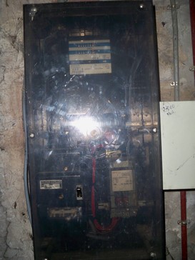

Merci de votre reponse mais pouvez vous me montrer ce que c est qu un disjoncteur je vous mes 3 foto de m es truc de courant je voulais vous demander la fois derniere par ex dans mon salon ma prise multi prise s est mise a cramer car il y avait eu de l eau dessu et la tout s est eteint est ce pour toute la maison ce disjoncteur?merci de vos reponses

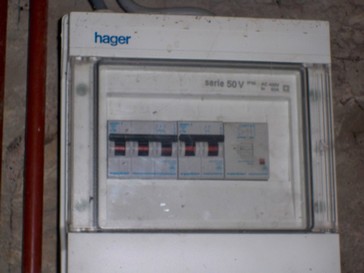

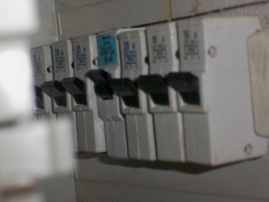

deuxieme foto merci et apres encore une

j espers que le dij diff de toute la maison est bien la dedans!!

Le disjoincteur différentiel est celui posé par EDF, eb tête d'installation.

merci de votre reponse mais dans mes fotos ou se trouve til?
le 30/05/2010 à 15:39
Sans doute sur la deuxième.
