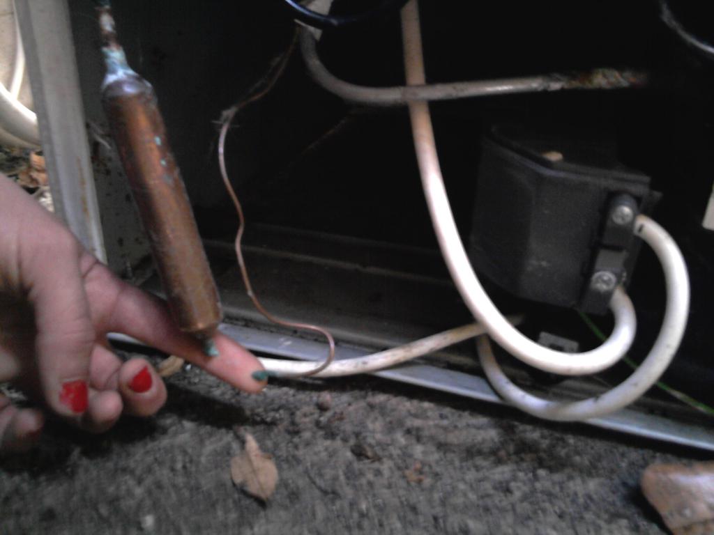

J'ai acheté un congélateur Far K3129 il y a à peu près un an, je l'utilise très peu. Il y a quelques semaines, en voulant me servir dedans, j'ai vu qu'il était en panne. Je l'ai débranché, vidé et nettoyé. Aujourd'hui, après l'avoir re-nettoyé, j'ai voulu le rebrancher mais à chaque fois que je le rebranche j'entends comme un bruit de fuite. Je pense que cela vient du "truc" que l'on voit sur la photo que je vous envoie... Puis-je quand même le brancher pour vérifier que cela est bien dû à une fuite?
Je vous remercie d'avance d'une réponse sérieuse, j'entends par là que si c'est pour me dire "naaaaan le rebranche surtout pas, c'est dangereux, il va t'exploser à la figure!!!" merci de vous abstenir!

Le circuit de gaz réfrigérant n'est plus hérmétique. Le petit tuyau dit "capilaire" est coupé. Vous devez faire appel a un frigoriste pour réparation.
Demandez un devis pour une recharge en gaz.

Cela peut-il être couvert par la garantie?
Félicia
le 24/05/2010 à 12:29
En général oui, sans problème. repositionnez l'appareil dans son logement, et faites appel au SAV.
