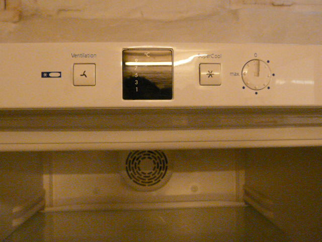

Je viens de récupérer un frigo qui n'a que 2 ans, mais qui fait trop de froid (- 15°).
J'hésite entre sonde et therm.
Avez vous une idée, pour détecter la bonne panne ?

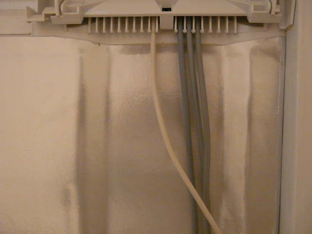

Super de bien vouloir m'aider...
A quoi je vois ça ?
Ci joint 1 photo des cables arrières.
Titi
le 17/04/2010 à 09:23
Sans doute une carte et une sonde. Dans ce cas vérifiez la valeur de la sonde et sa connectique au niveau de la carte, généralement accessible par le bandeau.

Ca y est,
J'ai démonté le bandeau.
Quelle valeur doit avoir la sonde ?
Et à quel niveau on la teste ?(entre les 2 extrémités ?)
