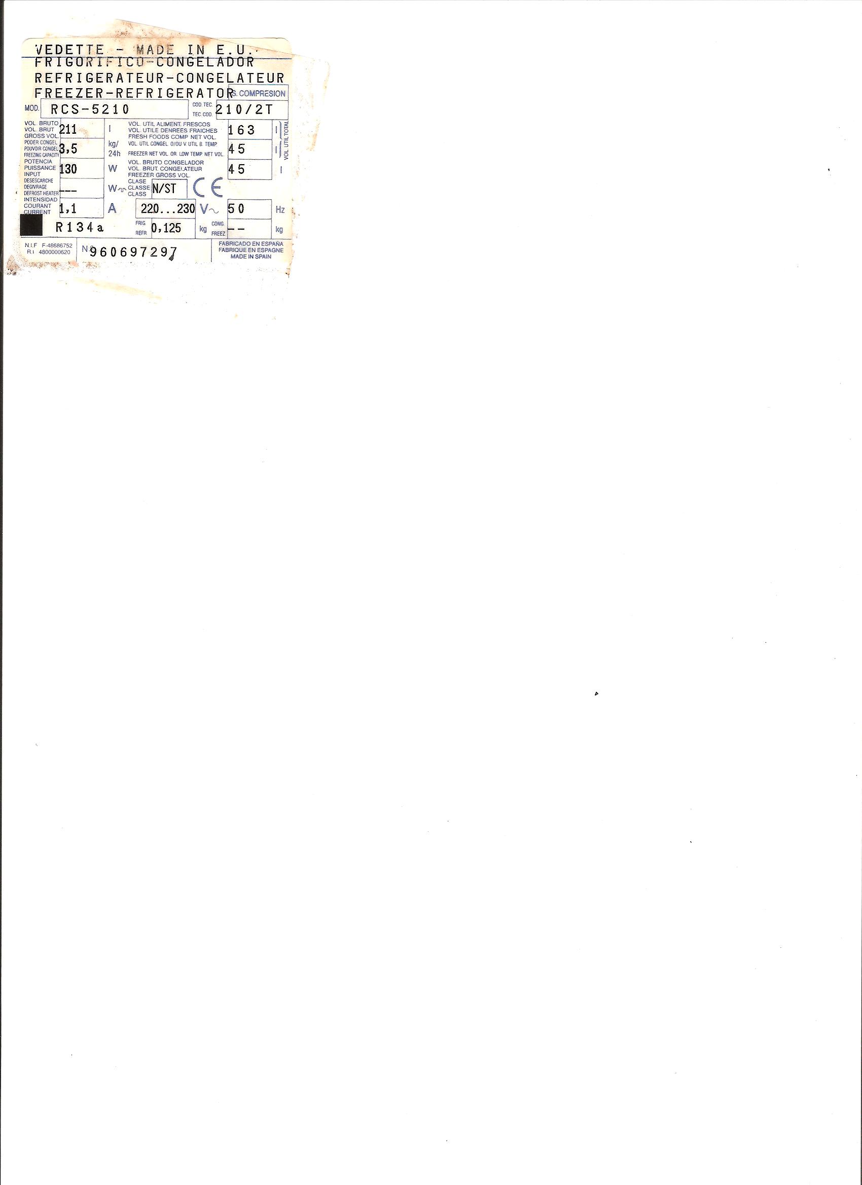

Bonjour à tous. J'ai un vieux frigo et apparemment, mon thermostat est HS. C'est un vedette ligne glaceane. Que puis-je monter comme thermostat à petit prix? ci-joint la ref. Merci pour votre aide.
