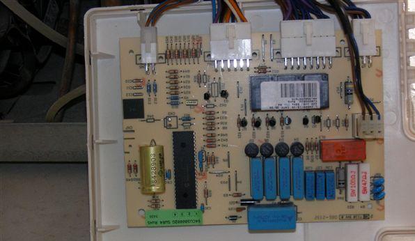

bonjour panne de Mon frigo americain whirpool
j ai change la carte. moteur tourne ventilo aussi mais pas de froid aussi cf qui affiche merci comme reference du frigo j ai trouvé sa 110618001779 ou858615811010

BONJOUR
Problème de la carte d'affichage.Erreur de commande entre carte de puissance,et carte de commande,vérifiez connections si non remplacez la carte de commande,puisque vous avez remplacé la carte de puissance qui n'était pas la cause du problème.Cordialement jean-Paul
le 24/03/2010 à 19:37
Vous devez dans un premier temps vous assurer que la carte électronique correspond bien à votre appareil, et ce en fonction du code commençant par 85.
Ensuite des évolutions techniques sur cette appareil concernent le remplacement des deux carte (affichage et puissance), en fonction du numéro de série de l'appareil (11...)

merci pour cette réponse ou se trouve la carte de commande merci avance
le 26/03/2010 à 19:42
Dans la porte congélateur, au niveau des touches de commande.
