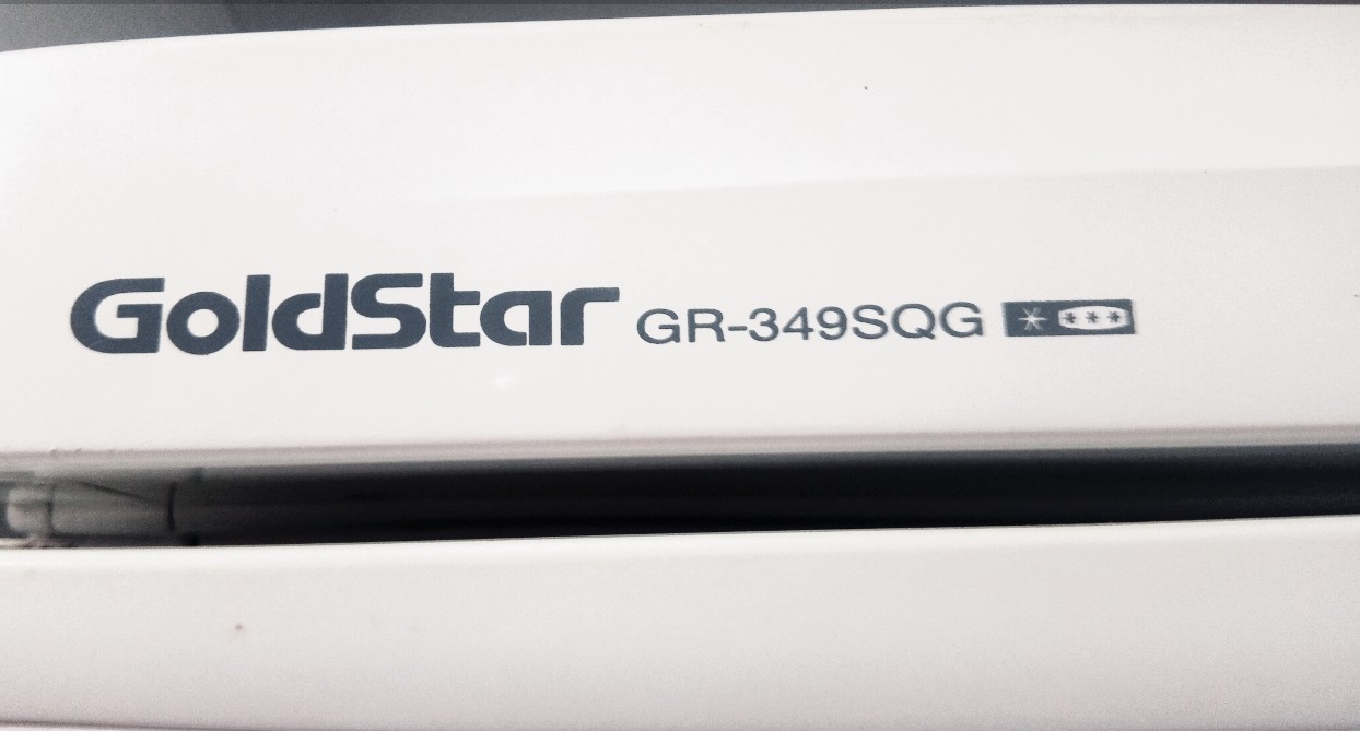

15°C dans le Frigo GOLDSTAR GR-349SQG
créé le 06/03/2010 à 18:34
J'ai un probleme avec mon frigo-congelateur GOLDSTAR GR-349SQG qui ne produit quasiment plus de froid dans la partie frigo (15°c) alors que la temperature partie congélateur est correcte.
De plus il y a une formation de givre sur la porte du congelateur alors qui n'y a jamais eu.
Quequel'un peut-il m'aider ?

Dernièrement j'ai eu ce problème et je l'ai résolu, marche à suivre :
Débrancher l'alimentation électrique.
Se munir : d'un tournevis cruciforme et d'un sèche cheveux.
Enlever tous les bacs du congélateur (partie basse).
Dévisser les 2 vis (cruci.) du panneau au fond du "frigo." (là où étaient les bacs).
Enlever le panneau situé juste derrière le précédent (il est clipsé) et débrancher l'alimentation du ventilo. situé en partie haute.
Normalement il devrait y avoir plein de glace qui empêche le froid d'aller à la partie supérieure "réfrigérateur".
Faire fondre cette glace avec le sèche cheveux... ATTENTION à l'eau et aux risques d'électrisation ou électrocution avec l'eau de fonte créée.
Bien récupérer les égouttures d'eau de fonte (éponge, serpière, etc.).
En profiter pour tout nettoyer et bien sécher.
REMONTER le tout en faisant l'inverse du démontage.
Remettre en place les bacs.
REBRANCHER l'alimentation électrique du combiné.
Bien cordialement...
