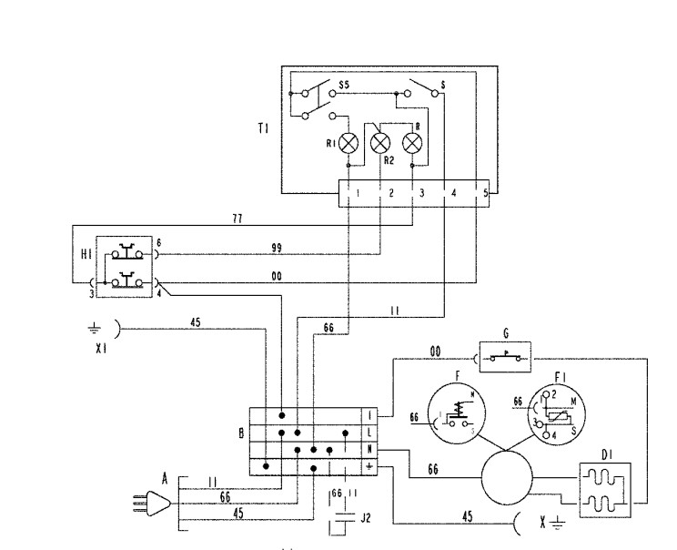

bonjour a tous et merci d avance,
J'ai eu de l'eau sur mon congélateur et la platine de commande a grillé.
j'ai déjà déposé une demande de schéma pour la platine,que j'ai reçu, mais je demande cette fois ci, si je peux brancher les connections arrivant a la platine en direct sans passer par l'électronique et sans avoir besoin de la mise en marche forcé.
Pourriez vous me faire un dessin si cela est possible.
ci joint le schéma
a bientot
le 06/03/2010 à 12:07
Mettez un fil entre 3 et 4, l'interrupteur (S) sera alors shunté, le moteur sera alimenté par l'intermédiaire du thermostat (HI).
