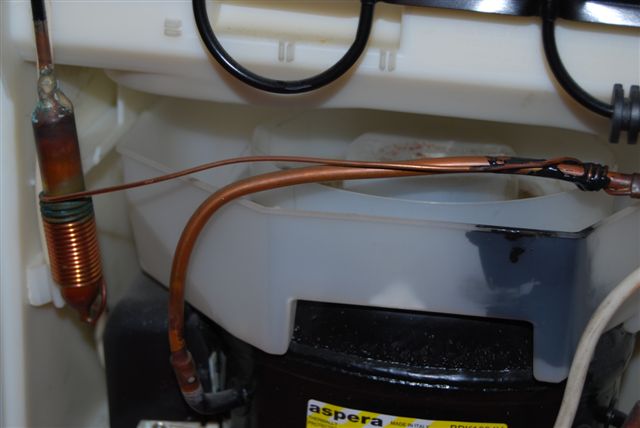

je viens d'acheter un frigo table top Liebherr d'occasion qui a une partie congélateur
Je l'ai essayé ; apparemment il fonctionne bien
A l'arriere , il y a un petit tube (2 à 3 mm de diametre) qui part de la grille noire en cuivre devient plus gros (taille et longueur d'un cigare ) redevient plus petit s'enroule autour de la partie cigare et rejoint un tube un peu plus gros qui part du compresseur et va vers la caisse du frigo. Au niveau de la jonction du tube de 2 3mm de diametre et celui plus gros de 6 7 mm de diametre, un scotch avec un joint noir était enroulé autour de ces 2 tubes et a coulé sur la cuve plastique qui est au dessus du compresseur(sans doute à cause de la chaleur). Je pense que c'est un scotch pour éviter les vibrations. Ou est ce un scotch pour boucher une fuite éventuelle? J'aimerais être rassuré
merci de votre réponse
le 05/02/2010 à 10:55
Votre idée est la bonne, il s'agit généralement d'un caoutchouc qui absorbe les vibrations surtout au niveau de la jonction du capilaire (Tuyau très fin) et du retour basse presion (tuyau plus gros).
