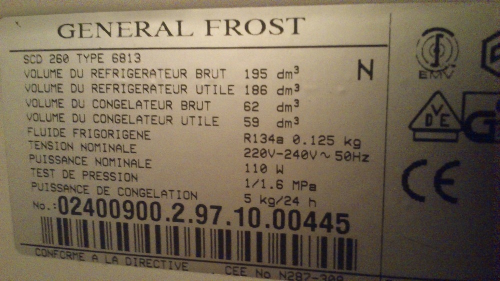

a quoi sert l'interrupteur dans frigo general frost scd 260?
créé le 02/02/2010 à 16:51
ma question est dans le sujet...à quoi l'interrupteur situé dans le frigo entre la molette du thermostat et l'ampoule?
serait ce un dégivrage automatique?
(en tout cas ça n'a aucun effet sur la lumière, j'ai essayé)
du coup je ne sais pas si je dois l'enclencher ou pas.
merci de vos réponses

En réponse au réfrigérateur/congélateur "General Frost - SCD 260 TYPE 6813"
Cette interrupteur (0-1) "ON/OFF° (en général de couleur orange) à l'intérieur du compartiment réfrigération, sert à activer le processus de surgélation, pour permette d'atteindre la température (à coeur du produit) de -18c le plus rapidement possible (5kg par 24h)
+ un produit est rapidement congelé à coeur et meilleur sera conservé ses qualités culinaires et gustatives à la décongélation.
Vous aurez remarqué sur l'avant de votre réfrigérateur, un ensemble d'étoile ou de flocons de neige (5). Le 5eme correspond au fait qu'il est capable de surgeler en+ de congeler.
Ce bouton est donc très utile et une valeur ajouté à ce combi réfrigérateur/congélateur.
Le bouton ne sert que pour la partie congélation et pour créer la surgélation
Il n'est donc pas nécessaire de le laisser en marche en continu mais juste durant le processus de surgélation (24h en général) ou pour recréer rapidement un froid négatif perdu (après une coupure de courent par exemple).
La partie réfrigération elle, est régulée par le thermostat type pendulaire gradué de 0 à 7 (7 étant la tempérture la plus froide)
Une température de réfrigération optimale (professionelle) est entre +1 et +5 degrés.
Une température de réfrigération domestique (familiale) reste convenable entre +1 et +10 degrés.
Ce General Frost n'étant pas ventilé, le froid aura du mal à etre le meme de haut en bas.
En mettant le thermostat sur 7, vous aurez une température trop basse proche de zéro.
N'étant pas venitlé, vos légumes et yaourts géleront en surface. De+ l'air chaud apporté ainsi à chaque ouverture, se fixera sur les parties froides du frigo et formera du givre.
(givre = eau de l'air congelé = frein à la production de froid = augmentation de la consommation électrique pour atteindre le froid voulu)
Le positionnement idéal est entre 2 et 3. Ainsi vous aurez une température de haut en bas entre 3 et 9 degrés et sans givre.
Ne négliger pas son entretien (garder les joints propres. Dépoussiérage annuel de la partie arrière qui fabrique et répartie le froid pour optimiser sa longéviter
(Poussières à l'arrière = fatigue du frigo à produire du froid = surconsommation électrique = durée de vie diminuée)
Vendu à son époque (1997) comme une sous marque voir une marque de "1er prix", en 2013 il est tout sauf dépassé.
Meme s'il est pas en froid ventilé, il est double compartimenté sur de beaux volumes bien répartis
(1 compartiment congélation/surgélation de 62 litres)
(1 compartiment réfrigération de 195 litres)
Il consomme peut (100 w) et a un fort pouvoir de congélation grace a son fameux "bouton orange" (5kg par 24h)
C'est donc un bon produit d'occasion que vous avez là.
