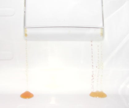

J’ai un problème de fuite sur mon Samsung RSH1DTMH coté frigo et je retrouve un liquide de couleur marron orangé sous le bac à légume qui sort par la ventilation basse ainsi qu’une galette de glace. Ce frigo a 6 mois et est sous garantie mais j’aimerais avoir votre avis Merci

Pour illustrer mon problème
le 13/01/2010 à 22:17
cela semble assez visqueux et ressemble à une résine. Un composant s'est peut-être mis à fondre, notamment pendant une phase de dégivrage. C'est à voir, et le problème reste très intéressant en effet.

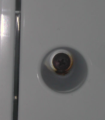

Apparemment, c’est de l’eau avec du jus de rouille.
J’ai trouvé une vis rouillée sur le carter de ventilation.

Afin de continuer ce post pour information voici les premières constatations du technicien SAV de la grande surface qui ma vendu le Samsung et qui est passé hier.
Après démontage de l’ensemble de ventilation il a constaté que toutes les parties métallique étaient prématurément oxydés (le frigo n’a que 6 mois).
Il m’envoie un technicien Samsung pour le remplacement de cet ensemble.
