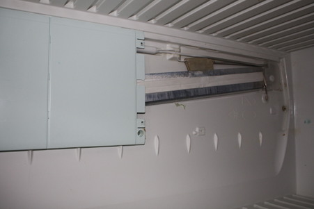

Je viens de tomber en panne sur ce produit agé de 2 ans. La panne concerne les sondes de température mais hélas aussi le bloc electronique. Le réparateur va me fournir un devis qui risque d'être élévé. D'après lui, ce modèle est sujet à ce type de panne (défaut de conception ou qualité des composants ?) Avant d'entreprendre une démarche auprès du constructeur et faire jouer la garantie légale sur les vices cachés, je cherche des utilisateurs ayant été confrontés à ce même problème. Pour information ce type d'appareil coûte dans les 600 euros.

En effet, j'ai actuellement le même problème. Les réparateurs ne se prennent plus la tête. Après avoir remplacé le panneau electronique ( pas bête, c'est la pièce la plus chère ) et un kit dégivrage, la panne persiste. Electolux préconisait de remplacer également les sondes.

Après changement de la carte et des sondes,le réfrigérateur à fonctionné parfaitement (mieux qu'avant) mais pendant 4mois seulement

Nous avons également acheté un AR8860CN en 2003, panne (givre et température) en juin 2005 : coût réparation 353€ et deux mois sans ce frigo pendant l'été 2005! mais après 1 an, nous avons eu, à nouveau, du givre. Au début dégivrage tous les 4 mois, puis le dégivrage devient nécessaire de plus en plus souvent. Actuellement, il faut le faire au bout d'un mois! Le givre apparaît pratiquement dès la remise en route!

Si quelqu'un peut me dire comment accéder à la carte et aux sondes, ça serait sympa.
le 03/11/2008 à 18:01
Bjr gilbertbrico,
Si vous avez une adresse mail, je vous fais parvenir les photos du démontage.

J'ai eu le même problème lors de ma deuxième panne. Le dépanneur a diagnostiqué un fuite de gaz, après une première recharge de gaz, tout est rentré dans l'ordre pour un mois. La non production de froid est à nouveau survenue, malheureusement pour moi. Depuis j'ai changé de réfrigérateur.
Sinon plusieurs problèmes possibles :
Perte de gaz
Défaut du compresseur
Bouchon de glace dans le filtre (gaz).

j'ai un frigo arthur Martin modèle ARC 3212 dont la lampe clignote. J'ai racheté le nouveau module électronique avec les sondes. Il faut remonter le tout. Si quelqu'un l'a déjà fait, je suis preneur de tout conseil.
le 19/01/2009 à 17:25
Je possède toutes les photos du démontage si cela vous interesse, donnez moi votre adresse mail.
Bon courage
