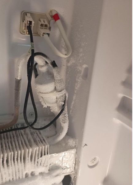

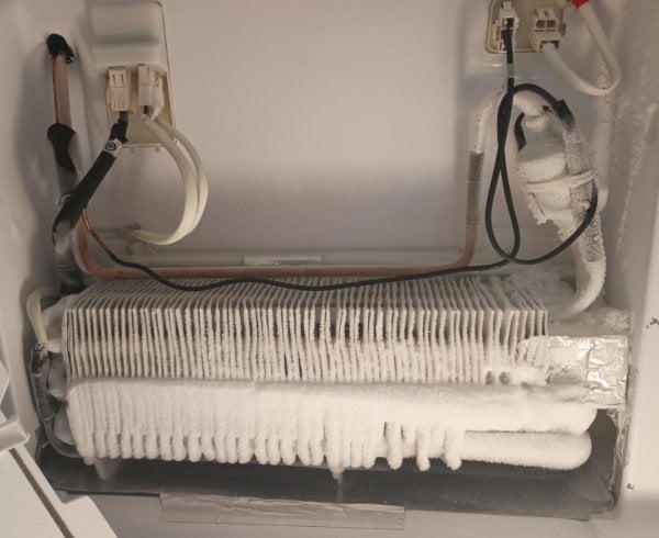

Je sollicite votre avis concernant une panne récurrente sur mon réfrigérateur-congélateur Haier C3FE744CMJW, âgé d’environ 8 ans.
Depuis février 2026, l’évaporateur se couvre fortement de givre et je dois effectuer un dégivrage de l’évaporateur au sèche-cheveux environ tous les 3 jours pour retrouver des températures correctes.
Le congélateur continue à faire correctement du froid. Le tiroir MyZone reste également autour de 0 à 3 °C, alors que la partie haute du réfrigérateur peut monter jusqu’à 19-20 °C. Après dégivrage, les températures redeviennent normales, puis remontent progressivement à mesure que le givre se reforme.
Tests déjà effectués au multimètre :
- Résistance de dégivrage : 259 Ω
- Fusible thermique : continuité correcte, 0 Ω
- Sonde de dégivrage : 9,71 kΩ
À la suite de ces tests, on m’avait orientée vers la carte électronique. J’ai installé une carte neuve préprogrammée, mais cela n’a absolument rien changé. J’ai donc remis la carte d’origine et le fonctionnement est identique. Je vais retourner la carte neuve.

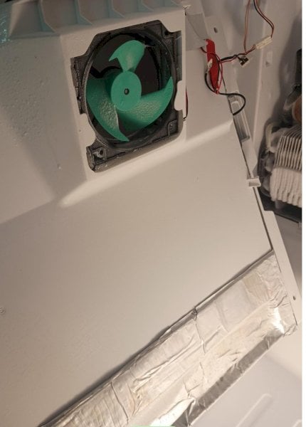

1. Ventilateur :
Lorsque l’évaporateur est fortement givré, j’ai constaté plusieurs fois que le ventilateur ne tournait pas alors que ses pales n’étaient pas bloquées par la glace. Après dégivrage de l’évaporateur, il se remet à fonctionner.

Je joins des photos de l’évaporateur fortement givré.
Au vu de ces éléments, quelle piste vous paraît-il utile de vérifier en priorité afin d’identifier la panne sans remplacer inutilement d’autres pièces ?

Les mesures déjà faites (résistance de dégivrage 259 Ω, fusible thermique à 0 Ω, sonde à 9,71 kΩ à température ambiante) montrent que ces pièces ne sont pas coupées. Elles ne prouvent pas que la résistance reçoit du courant pendant un cycle ni que le dégivrage se déclenche. Le froid étant bien produit sur l'évaporateur, la production de froid est saine et la panne se situe sur la fonction dégivrage. La carte neuve sans effet déplace la recherche vers ce qui l'entoure : faisceau, connecteurs, sonde et paramétrage.

Le ventilateur
Un ventilateur à l'arrêt produit exactement le tableau thermique observé : réfrigérateur chaud, congélateur froid. Il n'explique pas à lui seul le givre qui revient tous les 3 jours, car un dégivrage fonctionnel fond le givre à chaque cycle même avec un ventilateur défaillant. Le fait qu'il s'arrête seulement quand l'évaporateur est fortement givré, puis reparte après dégivrage, oriente plutôt vers une conséquence : hélice ou palier gênés par la glace, ou commande coupée par la carte en situation anormale. Un moteur défaillant à froid reste possible, à départager par la mesure de tension décrite plus bas.

Cause 1 : ordre de dégivrage qui n'atteint pas la résistance
Connecteur oxydé ou desserré côté carte, cosse de la résistance ou du fusible en mauvais contact, fil coupé dans le faisceau. Les mesures faites directement sur la résistance et le fusible ne couvrent pas le chemin entre la carte et ces pièces.
Cause 2 : sonde de dégivrage qui renvoie une valeur incohérente
Une sonde peut être correcte à température ambiante et fausse à froid, ou mal plaquée sur l'évaporateur. La carte considère alors que le dégivrage est inutile ou déjà terminé.
Cause 3 : paramétrage de la carte
Une carte préprogrammée dont la référence n'est pas strictement celle d'origine peut porter d'autres paramètres de dégivrage. Comparer le code des deux cartes.
Cause 4 : dégivrage incomplet ou eau de fonte qui regèle
Résistance déplacée ou sans contact avec la zone givrée, gouttière ou tuyau pris en glace. Hypothèse moins cohérente avec un dégivrage qui ne se fait pas du tout, à garder si les contrôles précédents sont bons.

Étape 5 : tester le ventilateur à l'arrêt
Mesurer la tension sur son connecteur quand il ne tourne pas. Tension présente et moteur immobile : moteur grippé ou défaillant. Tension absente : la commande ne l'alimente pas, ce qui ramène à la carte, au faisceau, à la sonde ou à une phase de dégivrage non terminée. Vérifier aussi à la main que l'hélice tourne librement et rechercher de la glace dans la gaine et autour du palier.

J’ai également refait un test concernant le ventilateur, car dans mon premier message je me demandais justement s’il pouvait être à l’origine du problème.
Lors de précédentes observations, lorsque j’avais remis le réfrigérateur en fonctionnement alors que l’évaporateur était pris en glace, j’avais constaté que le ventilateur ne tournait pas. En revanche, après dégivrage, je l’avais déjà vu fonctionner.
Cette fois-ci, avant de dégivrer et alors que l’évaporateur était encore chargé en glace, j’ai placé un aimant sur l’encadrement du réfrigérateur afin de simuler la fermeture de la porte.
Le ventilateur s’est alors mis à tourner malgré la présence de glace sur l’évaporateur.
C’est donc un élément nouveau par rapport à mon premier message : le ventilateur est bien capable de se mettre en fonctionnement alors que l’évaporateur est encore pris en glace. Je ne peux cependant pas savoir s’il se déclenche normalement dans toutes les situations.
Lorsque j’ai ensuite démonté le carter de la partie basse, j’ai constaté, comme lors des précédents dégivrages, une quantité importante de glace sur l’évaporateur. J’ai donc procédé au dégivrage.

J’ai également rouvert le carter de la partie basse pour contrôler l’évaporateur. Comme la température du réfrigérateur avait déjà fortement remonté, je pensais retrouver beaucoup de glace, comme cela se produisait habituellement.
Or, cette fois-ci, j’ai constaté qu’il y avait très peu de glace sur l’évaporateur.
J’ai retiré ce peu de glace à l’aide d’un sèche-cheveux. Un peu d’eau s’est évacuée, puis j’ai tout refermé et remis l’appareil en fonctionnement.
