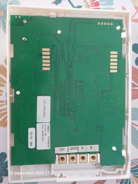

Voici un petit tuto de réparation de carte ALDES:

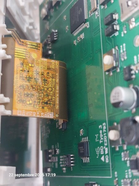

vu de l'autre coté du connecteur d'écran, il faut appuyer legerement sur les 2 petits connecteurs noirs de chaque coté avec un mini tournevis, NE SURTOUT PAS TIRER

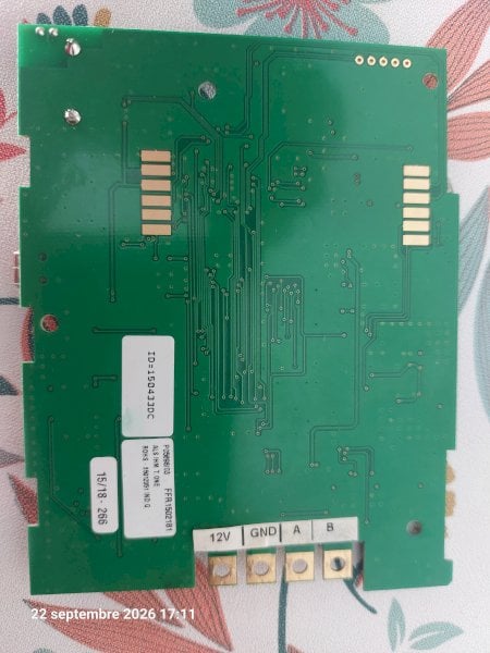

carte elle meme
carte elle meme

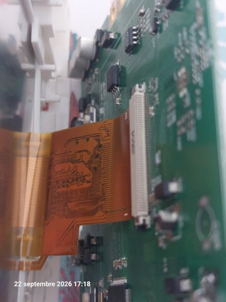

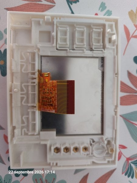

Acces au connecteur d'ecran, ETRE TRES PRECAUTIONEAU
On voit ici le connecteur avec les attaches noires.
Il faut retourner le module complet et appuyer legerment sur les 2 petites attaches noires de chaque coté, l'ecran doit s'enlever SEUL, NE PAS TIRER.
Le remontage en sens inverse mais plus penible !

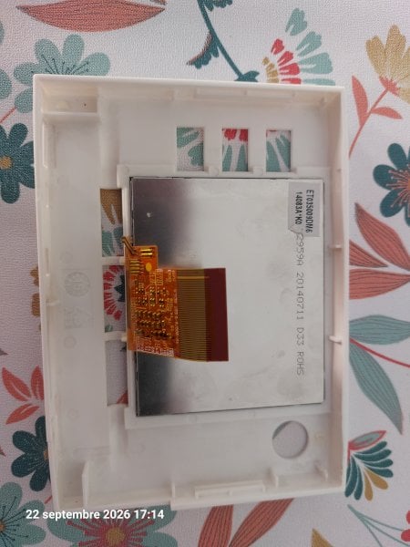

support carte enlevé pour remplacer l'ecran
Carte dans son support (vis enlevé), attention au cablage, prendre une photo avant !
Carte demonté avec support amovible

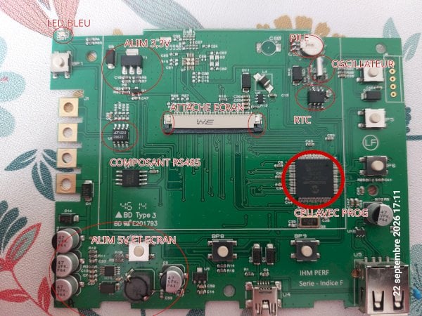

Le coeur du sujet avec type de panne:
- l'heure rapasse à 00:00 apres coupure de courant -> c'est la pile qui est HS, pile 3V sur ALIEXPRESS ref MS621FE-FL11E
- l'heure reste bloqué à la meme heure -> oscillateur cristal 2x6mm  32,768K, OPERATION ASSEZ COMPLEXE meme si que 2 petits fils, tres mal placé
- pas de communication (erreur 7E) -> module RS485 HS -> composant LT422 à remplacer par le composant LTC28622 ou LTC 2862
- Plus d'affichage (voyant bleu qui semble clignoter tres lentement), 2 causes possibles:
horloge RTC à changer MCP79410-I/SN
et /ou
ecran ET035009DM9
LE CPU NE SE REMPLACE PAS, il est programmé et programme non dispo (à voir si' l'injection du prog BIN sur le site ALDES suffit)
Si pas de voyant, bleu c'est un sujet d'alim, avec 2 alim sur la carte, une de 5V en bas et une de 3,3V en haut -> je n'ai pas eu de soucis donc je ne peux pas me pronocer
Detail de la carte et des composants
Point important, etre tres minitieux, avoir du temps, ne pas etre pressé
Avoir un soudeur à air chaud (ALIEXPRESS pour 20e), ne surtout pas trop chauffer, faire des pauses pour refroidir la carte.
J'espere que cela vous aidera
