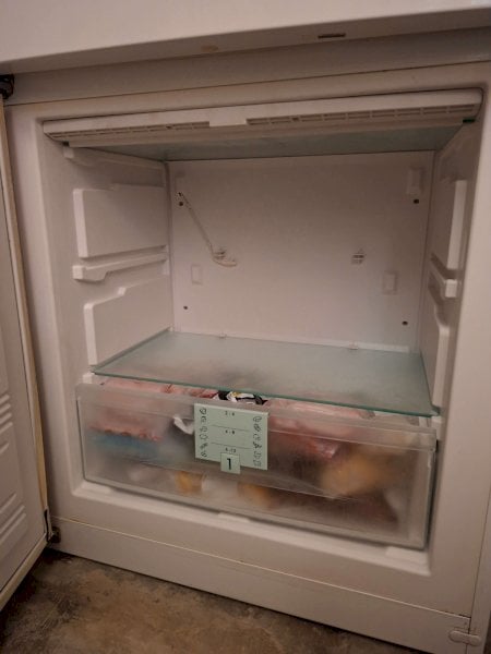

Depuis quelques temps mon congélateur fait des siennes. Je précise que la partie frigo marche parfaitement.
Mon congélateur ne garde pas la température (-18°c) quand je met tout les bacs dedans (soit les 3), elle chute très vite vers le 0°c.
Il fonctionne correctement que si je met le dernier bac soit celui tout en bas (voir la photo).
Je n'arrive pas à trouver d'où vient le problème, j'ai fait plusieurs "expérience" pour isoler le problème :
- j'ai dégivrer la partie caché derrière le cache (no frost mais en fait y a de la glace, j'ai même fait attention que le trou d'évacuation soit débouché); et après rallumage il est redescendu à -18°c (j'avais pas mis les bacs)
- quand j'ouvre la porte du congélateur j'entend bien un bruit qui s'arrête
- j'ai bien senti un air froid sortir par le haut
Par contre tout déraille quand :
- je met les 3 bacs, la température remonte vers 0°c, je dois enlever les 2 premiers bac et mettre "superfrost" pour revenir à -18°c
- j'ai fait un test en mettant 2 bac (sauf le tout 1er soit celui de tout en haut) ça a fonctionné la température est resté à -18°c, il a suffit que je mette 2 pates à tarte sur la 1iere étage et j'ai immédiatement perdu de la température
Je ne comprend pas trop d'où vient le problème (sonde ? ventilateur ?), puisqu'il fonctionne (et ne fonctionne pas)

le 11/09/2026 à 14:33
Pour information j'ai réussi à solution mon problème, de façon .... surprenante.
Sur la photo on voit que le bac 1 commence en bas donc 1 -> 2 -> 3 soit :
/-------3-----/
/-------2-----/
/-------1-----/
Je dirais logique !!!!! mais non
J'ai inversé 2 et 3 soit 1 -> 3 -> 2
/-------2-----/
/-------3-----/
/-------1-----/
Les bacs 2 et 3 sont 100% identiques ce que je ne comprends pas.
Et maintenant ça marche (-19°C stable tout le temps)
Voili voilou
Si d'autres personnes rencontre ce problème essayez d'inverser vos bacs qui sait ....
