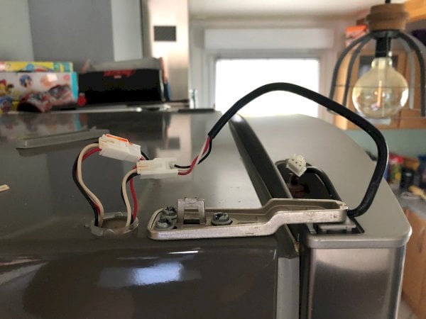

notre frigo whirlpool arc4190/2ix se coupe lorsque l on ouvre la porte, les icones sur l écran qui est sur la porte s'allument tous puis clignotent et après quelques seconde tout redevient normal, mais il est aussi arrivé que le frigo soit complètement éteint, il s'est remis en route en débranchant et rebranchant la prise d'alimentation, il n'y a pas de bruits suspect le compresseur les ventilo semble fonctionner normalement quelqu'un aurait une piste de dépannage merci

le 31/05/2026 à 19:00
Bonsoir

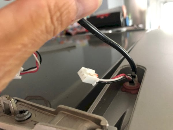

merci pour toutes ces explications, le souci intervenait uniquement lorsque l 'on ouvre la porte du bas or l 'affichage et sur la porte du haut, si je fais des mouvements va et viens sans la fermer ou meme si je la bouge la porte  de haut en bas il n'y a pas de dafaut  c'est vraiment lorsque l'on ferme la porte que le défaut apparait et depuis ce soir il se déconnecte et se reconnecte meme sans le toucher et l afficheur du congel indique une temperature basse alors que le thermometre que j 'ai mis a l 'intérieur indique bien -18
le 02/06/2026 à 06:12 [édité le 02/06/2026 à 06:13]
Apparement je peux exclure les fils au niveau de la charniere de porte
La platine sur la porte se démonte par l'avant ?
Nicolas
