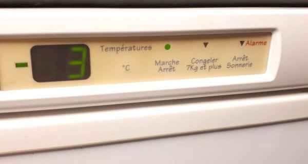

En fait il tourne bien , quand on le démarre le compresseur fonctionne mais il ne descend pas en descend de -10° ( à vide) et très lentement, malgré une consigne de -20°, et ensuite il se réchausse à -4° voire plus.
L'affichage de la température fonctionne bien sur l'écran, ainsi que les différentes commandes (donc a priori la carte ne serait pas en cause, ni la sonde ?).

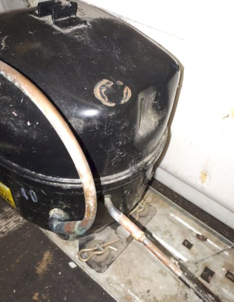

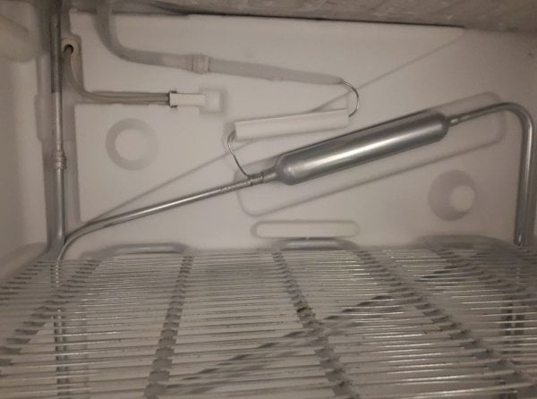

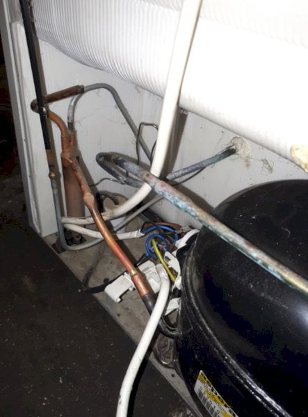

ReTest ce matin :

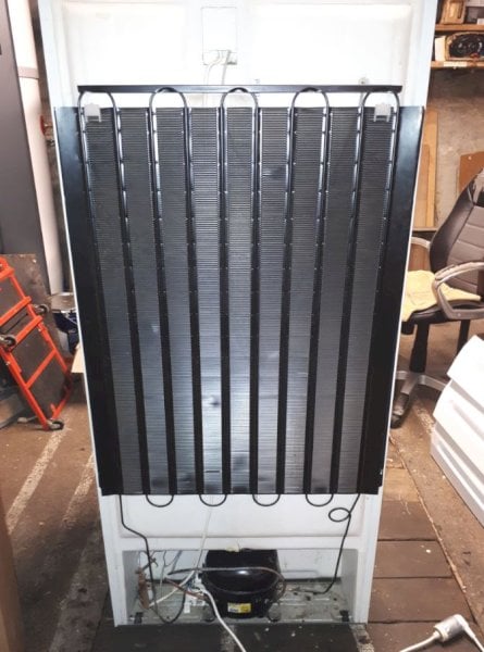

=> Température compresseur  : 33° au bout de 30min => 10 intérieur°, 50° après 1h => -4° intérieur,
Le compresseur tourne non stop.

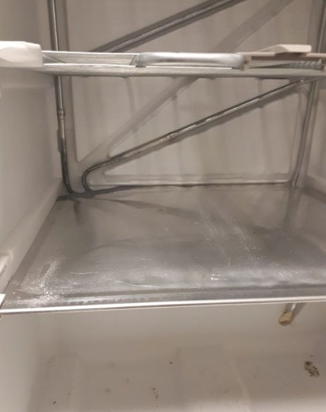

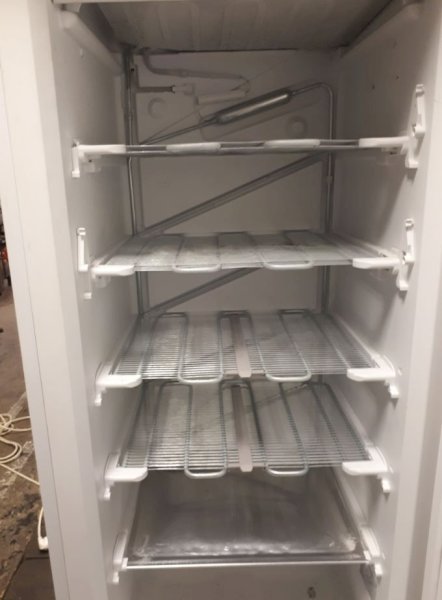

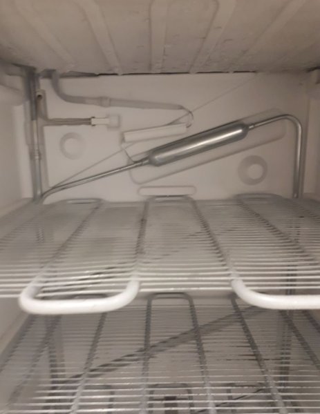

Ca refroidit et givre dans la partie haute intérieure, mais en bas sur la plaque ça ne refroidit pas
Je joins quelques photos au cas où, qui doivent confirmer votre diagnostique.

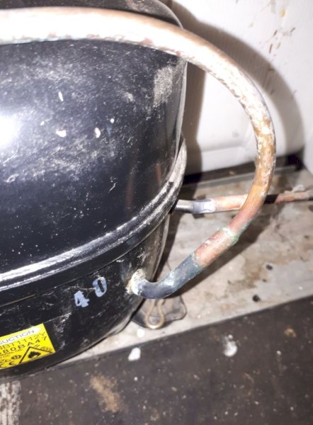

Un peu de vert de gris sur les tuyaux cuivre du compresseur (corrosion soudure = fuite ?).
Mais du coup même si la fuite est accessible,  pour 150€ mini de réparation (logique vu le temps de travail, soudure etc.) c'est clair que l'option achat occasion s'impose (d'autant que celui-là a couté 50€ d'occasion). Il a bien vécu, tant pis.

le 19/11/2025 à 15:11
Le givre partiel sera synonyme d'une fuite de gaz et plus probablement d'un compresseur ne réalisant plus suffisamment son travail.
SR
