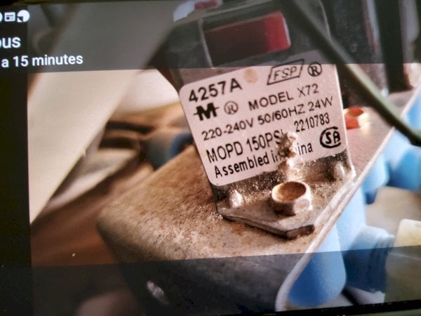

Mon frigo américain fuit goutte à goutte au niveau de mon distributeur d'eau froide à côté de la sortie de glaçons,après avoir relaché le levier du distributeur d'eau, l'eau coule toujours. Elle se répend que le sol après avoir ruisselé sur la porte du congélateur.
Mon frigo est raccordé à une arrivée d'eau, il n'y a pas de réserve d'eau.

Merci beaucoup pour tes explications très claires, effectivement il y a bien une cartouche filtrante dans le bas de mon frigo.
Vu que la fuite est survenue après avoir pris de l'eau en activant le levier et quelle était importante (j'ai du débrancher le tuyau d'arrivée d'eau pour stopper la fuite) je pense donc vis à vis de tes explications qu'il s'agit soit de l'électrovanne ou alors le clapet anti retour par contre je ne vois pas trop ou il se trouve et donc si j'en ai un.
Concernant l'électrovanne le frigo en possède deux, une pour la partie bac à glaçons et l'autre pour l'alimentation en eau froide me conseilles tu de remplacer les 2 sachant que mon frigo à 20 ans. Voiçi les références indiquées sur les électrovannes, se sont les mêmes.
4257A / FSP / Model X72 / 220-240V - 50/60HZ - 24W - MOPD 150PSI - 2210783  .

J'ai remplacé les électrovannes et depuis tout est revenu dans l'ordre il reste un très léger goutte à goutte (10 gouttes par 24h) mais plus rien à voir avec la fuite goutte à goutte continue.
