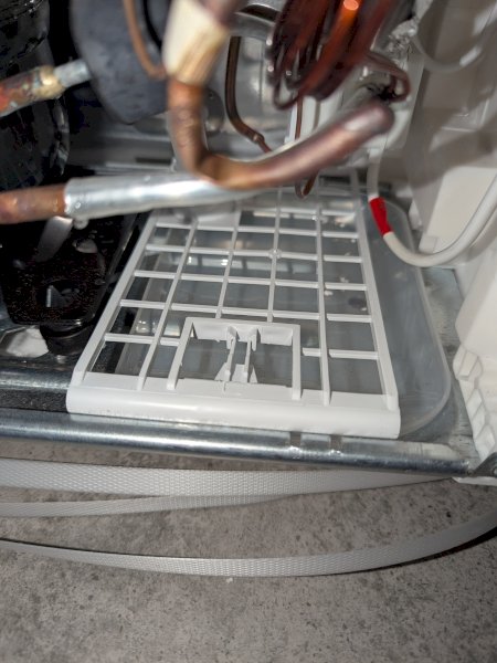

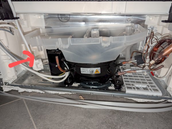

Bonjour a tous donc je viens de recevoir aujourd'hui mon frigo Bosch kge39alca et je me suis aperçu en bas que d'un côté j'ai un tuyau et de l'autre non et la grille en plastique bougé ?

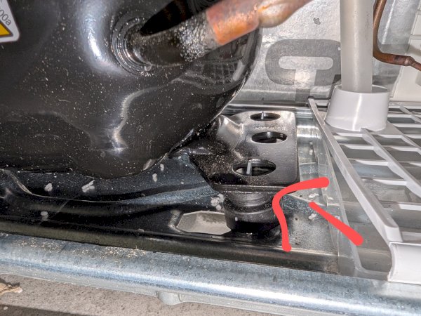

De plus je me suis aperçu que le moteur n'est pas droit et que d'un côté il est pas fixé ?
Merci a vous si vous savez si normal ou pas .

Il y a effectivement un des patins (silent bloc), qui n'est pas inséré sous le châssis, d'où le décalage du moteur. Il convient de réinséré la patins correctement tout simplement.
