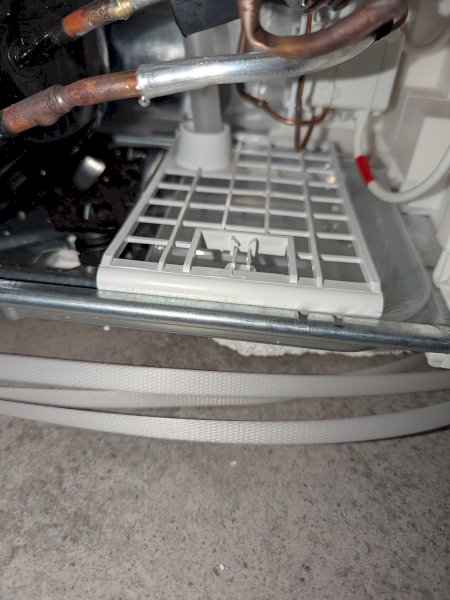

Nouveau frigo Bosch manque pièces ?
créé le 12/07/2025 à 14:03 [édité le 04/08/2025 à 10:23]
Marque : Bosch
Appareil : Réfrigérateur
Modèle : Kge39alca
Bonjour a tous donc je viens de recevoir aujourd'hui mon frigo Bosch kge39alca et je me suis aperçu en bas que d'un côté j'ai un tuyau et de l'autre non et la grille en plastique bougé ?
Merci a vous si vous savez si normal ou pas .
C'est le bac de récupération des eaux de dégivrage. Lorsqu'il est rempli, le trop plein se deverse alors dans le second bac. Cette seconde sortie identifiée sur les vues reste optionnel, et ce bac équipe cerainement de nombreux appareils qui auront un trop plein de l'autre coté.
