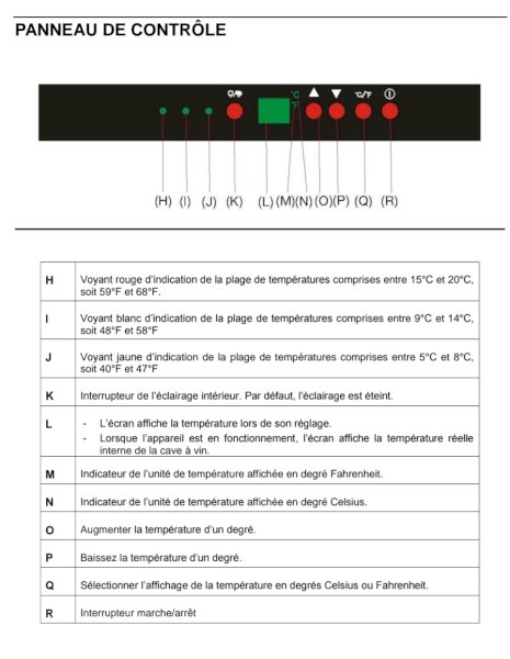

je possède depuis plusieurs années un cave à vin CECW220ix
Celle-ci mon donne satisfaction. Elle fonctionne et produit du froid.
Depuis quelques temps, je ne suis plus en mesure de changer sa température, de l'éteindre ou allumer la lumière.
Elle émet un bip au branchement puis le compresseur se met en route et elle produit du froid régulé. La température affichée est de 64°F
Pour tenter de diagnostiquer, si tant est que ce soit une procédure de diagnostic :
Appui K + R : Diodes H + I + J + M + N allumées ainsi que L4 à l'afficheur de température
Appui O + Q : Diodes H + I + J + N + N allumées ainsi que 64 à l'afficheur de température
Appui P + Q : Diodes H + I + J allumées ainsi que 64 à l'afficheur de température
Le problème vient-il d'une sonde, de la platine de commande ou de la platine de puissance ?
Je re-précise, elle produit bien du froid, la température intérieure est de 17°C soit les 64°F affichés
Sa platine de commande est une EBX34-1 KV1.2 , identique à celle d'une cave La Sommeliere CTV176
Merci par avance de votre aide

Pas de support technique sur le sujet. Voyez la valeur des sondes de température. Il peut aussi s'agir d'un défaut électronique aussi.
L'appareil produit t'il du foird dans la norme attendue (12°c environ).
