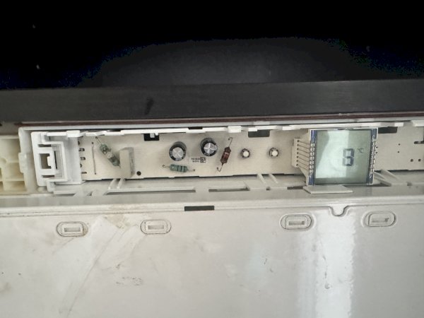

J'ai un frigo congélateur Liebherr IKS250 qui a près de 10ans maintenant. Depuis quelques jours, il produit du froid en permanence avec une temperature mesurée d'environ -5°C dans la partie frigo. J'entends bien le compresseur qui fonctionne tout le temps

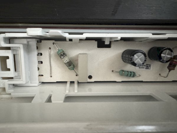

J'ai démonté le bandeau et j'ai constaté qu'une resistance de puissance était totalement morte sur l'electronique de puissance. J'ai donc commandé cette platine, l'ai remplacée... et la même résistance à rendue l'ame instantanément...
Je sêche un peu sur la suite des investigations et tests. Avez vous des idées ? Sachant que le frigo à 10 ans et que j'ai déjà perdu 100e dans l'affaire.

Boinjour,
Il faut voir a quoi est connecté la résistance. Il doit y avoir un court-circuit sur un organe pour provoquer cette panne de manière récurrente.
