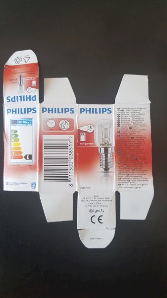

Pour info, j'ai trouvé et commandé la même ampoule que celle qui se trouvait dans mon réfrigérateur. Je l'ai reçue aujourd'hui et je l'ai installée.
Et, tout fonctionne très bien. Conclusion, le technicien de Siemens avait raison quand il m'a dit qu'une ampoule LED n'était pas compatible avec mon modèle de réfrigérateur.
Je vous joins ci-dessous deux photos de l'emballage de l'ampoule que j'ai installée. (c'est exactement la même que celle qui avait "pétée" après une douzaine d'année de service _ 15W 230-240V 110Lm)
