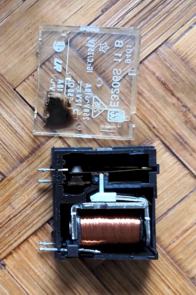

Sur la platine, j'ai trouvé le contact du relai 3206S 11B (Normalement fermé, et l'autre broche  non utilisée) charbonné, mais pas collé. (250v 10 amp). C'est lui qui envoie le jus aux compresseurs. Nettoyé. Ressoudé. Le frigo fonctionne normalement.

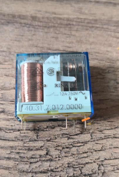

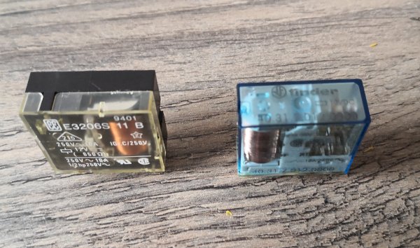

Je reviens pour confirmer que le problème principal était relatif au contact collé du relais de commande du compartiment congélateur. Une fois remplacé, le congélateur fonctionne comme attendu. -18°. J'ai quand même remplacé la sonde. (quelques vis de l'évaporateur de chaleur à enlever pour se faire un petit passage, puis remettre en place.)
Le relais d'origine ne se trouve plus. remplacé par un Finder 40.31.7.012.
Pour diagnostiquer et remplacer il faut quand même un multimètre, une fer à souder, une pompe à dessouder, pince brucelle et coupante, tournevis, un sac de jugeotte et un peu de savoir faire.
Relais d'porigine contact collé. (Charbonné)
Relais d'origine et de remplacement.
Relais de remplacement. Couper la pin inutile.
