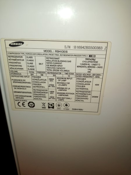

J'aimerais vraiment qu'on me dise ce que je peux faire pour tester et voir de ne pas me faire arnaquer sur une réparation ou si le prix de la réparation revient plus cher que le frigo.
Pour ce modèle là à combien revient un compresseur et une charge de gaz. Je vais rajouter la plaque signalétique du frigo si ça peut aider.
Je vous remerci.

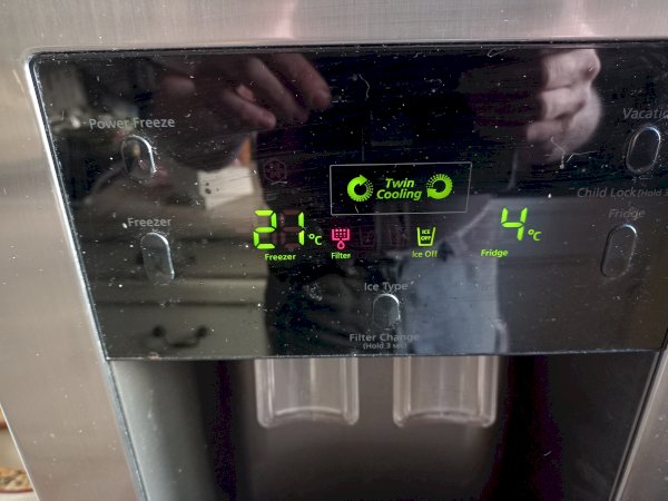

Merci à toutes les réponses merci à Sebménager; le moteur tourne en continu sauf quand on ouvre une porte il semble s'arrêter car il y a un capteur de porte sur chaque porte du frigo congélateur. Et les températures sont trop hautes à l'intérieur du frigo et du congélateur.
le 01/01/2025 à 20:43 [édité le 01/01/2025 à 20:45]
Voici une des photos par contre la température du frigo à 4 degrés et fausse car il est à 19 j'ai mis un thermomètre dedans et quand je l'ai débranché puis rebranché il est passé à 19ºC.
Je me demandais s'il y a une fuite de gaz qu'est-ce que je dois faire ou pas ?

Quelles températures dans chaques enceinte relevés au thermomètre ?
Avez-vou stente un dégivrage apapreil arrêté et portes ouvertes pendant 3/4 heure et voir ensuite le résultat.

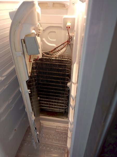

BonjourSebménager, oui effectivement je l'ai décongelé il n'y a pas eu d'eau j'ai même démonté le panneau pour m'assurer qu'il y avait pas de glace dedans.
Il n'y a non plus pas de givre sur la partie intérieure quand le frigo complet fonctionne. Pour moi c'est un manque de gaz. Apparemment je n'ai pas de schreider non plus pour le rechargement.
le 06/01/2025 à 15:27
Ok, l'évaporateur doit se givrer totalement également en fonctionnement.
Oui vous avez des symp^tomes d'une fuite de gaz ou bien d'un compresseur hs, (plus probable).
