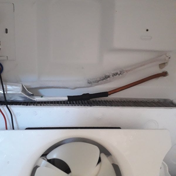

le 24/06/2024 à 17:09 [édité le 24/06/2024 à 17:20]
Faute de matériel performant, je n'ai pas encore pu tester la sonde de tempèrature.
Après retrait du cache habillant la fond du congélateur j'ai pu constater que le givre était présent seulement sur un des tuyaux de l'évaporateur. Cela peut-il être une caractéristique typique d’une fuite de gaz ?
Je confirme également que le ventilateur fonctionne normalement.
L' arrêt complet de l'appareil durant 24 H (portes ouvertes) n'a eu eu aucun impact sur la panne. Désormais, les fluctuations peuvent étre de l'ordre de 13° en 1H. ( de +1° à -12°). La température dans la partie réfrigérateur demeure stable.
PJ : Photo de l'évaporateur alors que la température mesurée est de -15 °.(Température rarement atteinte désormais)
le 25/06/2024 à 11:18
L'évaporateur (avec les ailettes), doit se prendre en givre progressivement et sur toute sa surface de manière uniforme lorsque le compresseur tourne. Est-ce le cas ?
SR
le 25/06/2024 à 11:54
Pour répondre à votre question : non
Bien que je ne puisse pas avoir une vision globale (puisque l'évaporateur est conditionné dans une "mousse"), les parties supérieure et inférieure visibles ne laissent voir apparaître aucune trace de givre.
le 27/06/2024 à 10:59
En ce cas, si l'évaporateur ne se givre pas, c'est que vous avez un souci dans la production de froid. Probablement un compresseur hs.

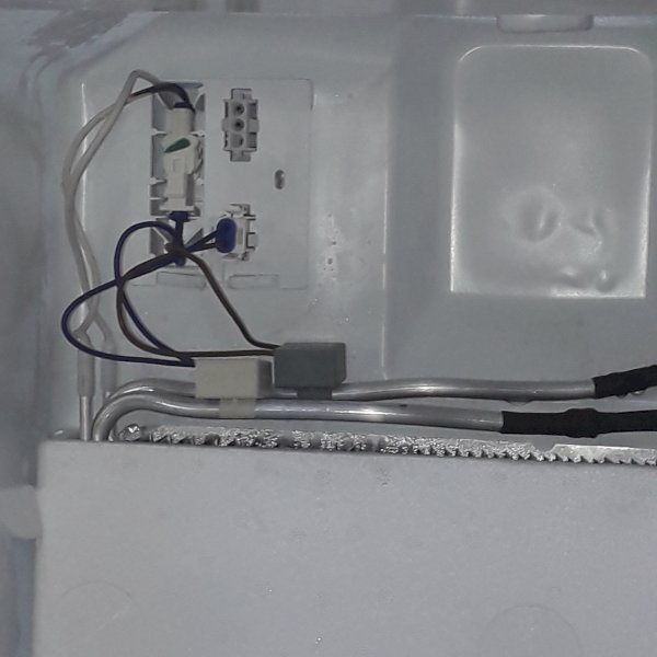

le 08/07/2024 à 17:12 [édité le 08/07/2024 à 17:17]
sur la base de du résultat du pogramme de test qui affichait le code Erreur concernant l'éélement n°31, le technicien à procédé au remplacement des capteurs de température (appelés aussi interrupteurs thermiques) positionnés sur chacun des tuyaus de l'évaporateur. (Voir photo).
La température mesurée à 17 ° lors de son départ à 15 H était toujours la même à 23 H... Constatant le lendemain qu'elle était à - 4° à 8H et +12° à 16 H j'ai rappelé les SAV. Suite à cet appel, j'étais censé voir de nouveau un technicien samedi avant 13 H. Celui-ci ne sait jamais manifesté.. Le sérieux ne semblant ne pas être une préocupation majeure pour cette enseigne , le feuilleton risque de durer...
