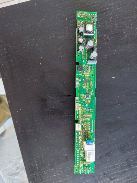

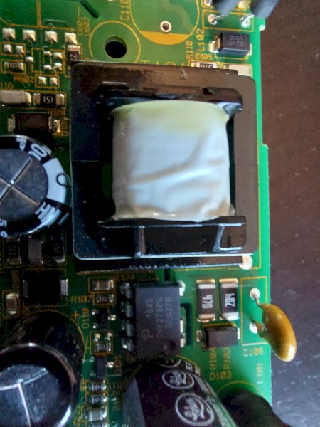

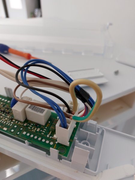

Un matin, j'ai découvert que mon congelateur armoire avait arrêté de fonctionner. L affichage au bandeau est bloqué à -19 et aucun bouton du bandeau ne fonctionne. La lampe de la porte ne fonctionne pas non plus tout comme le compresseur. Lorsque je débranche et je rebranche 1 heure plus tard, pas de clic au compresseur mais juste un bip au niveau du bandeau et l'affichage à -19. J'ai tester le condensateur au capacimetre et il fonctionne , idem pour le klixon. J'ai donc démonté le bandeau et shunter au niveau de l'arrivée des fils noir et marron sur le module de commande et là le compresseur s'est mis en route. Sur le module de commande, il y a composant noir et blanc avec des traces légèrement jaunâtres. Pourrait-il être la cause du problème?

Photo du bandeau avec le composant blanc et noir en haut
Shuntage de l'alim
Composant blanc et noir jaunâtre
le 06/02/2024 à 15:24
C'est plus souvent le module électronique complet pour congélateur UW6F2YWBIF qui est en cause sur ce type de panne. Son échange devrait solutionner votre panne.
SR
le 07/02/2024 à 15:24 [édité le 07/02/2024 à 15:29]
Effectivement, module acheté sur le site de pièces détachées de whirlpool et livré rapidement.
Je viens de faire le changement et le congélateur est repartit.
