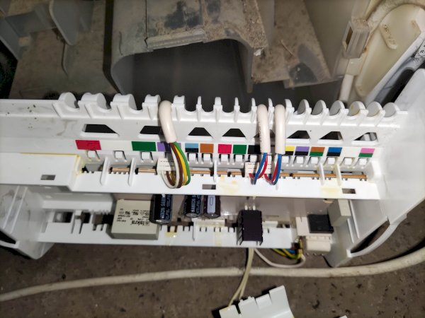

N° de série : 9989088-00
je rencontre un problème sur mon congélateur libherr GN 3023-20 001 998908800, il fait bien du froid mais l'alarme se met à sonner. 2, 3 fois par jour je dois aller cliquer sur le bouton de l'alarme pour qu'elle s'arrête. Pourtant le congélo se trouve au garage et la température varie entre 11°C et 20°C en ce moment. La porte ferme bien et il n'y a aucune source de chaleur à côté.
comment m'assurer que le problème vient bien de la sonde de température ou peut être du ventilateur? (je l'ai démonté le ventilateur, c'est marqué 230V dessus,est ce que je peux le mettre sous tension ? c'est bourré d'électronique dedans , ou alors c'est le moteur du ventilo qui est mort ?)
pour ce qui est de la sonde, il y en a plusieurs , comment identifier laquelle poserai problème ?
merci d'avance pour votre aide
est ce que quel'un aurai un schéma électronique svp (ou alors l'adresse d'un site ou le trouver, ça pourrait m'aider)

Chaque sonde fait 4.7 kilo ohms, vous pouvez déjà les contrôler.
Ensuite il faut savoir quelle est la température dans l'enceinte quand le problème apparaît.

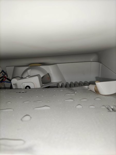

merci de votre réponse, le congélateur fait bien du froid (j'ai bien -18 quand je met le thermometre en haut (dans le caisson démonté) par contre en bas je n'ai pas les -18 mais 1 ou 2 degré, je n'ai jamais vu le ventilateur tourner ... j'ai fait une marque su'r l'hélice mais elle n'a jamais bougé ....

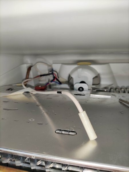

le 14/06/2022 à 10:30 [édité le 14/06/2022 à 10:31]
Le ventilateur fonctionne quand je le branche directement sur le 220v, j’ai bien repéré la sonde dans l’évaporateur, mais comment se démonte t-elle ?
Est-ce que je dois démonter tout le "tiroir" où il y a l’évaporateur, le ventilateur etc. ?

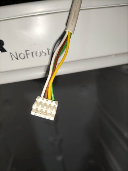

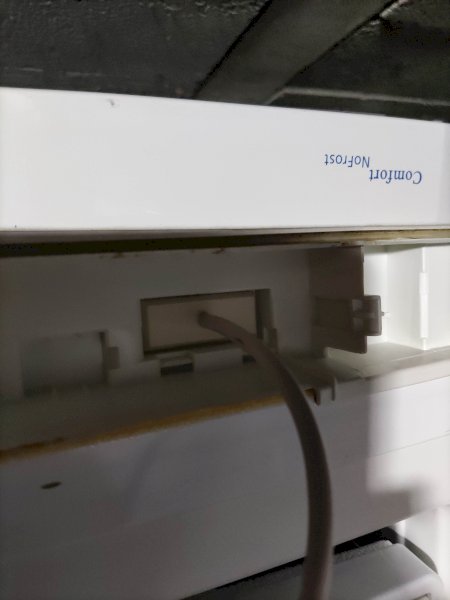

J'ai aussi démonter le cache sur le devant du congélateur et j'ai un cable avec 4 fils (mais je n'arrive pas à mesurer la résistance de la sonde, en fait la valeur commence à 2k puis ne cesse d'augmenter jusqu'à 150K, c'est bizarre ... Impossible de trouver une vidéo pour démonter la sonde .....
Merci de votre aide.
le 14/06/2022 à 15:57
La sonde est livrée sous forme d'un kit par le constructeur, il faut la couper pour la démonter. Vous pouvez le mesurer depuis son connecteur sur la carte électronnique dans le bandeau de façade de l'appareil.

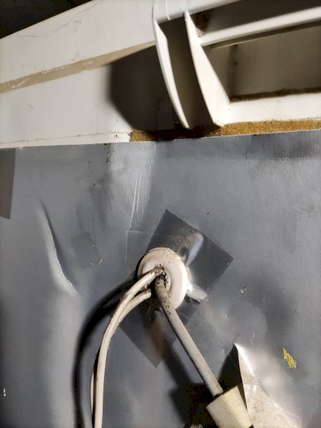

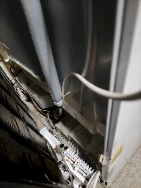

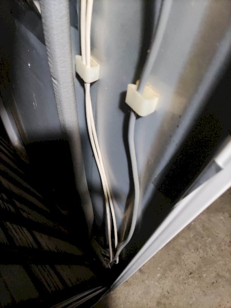

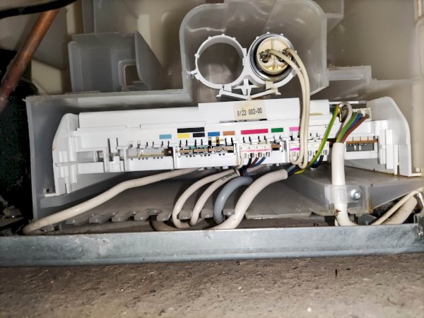

merci mais ce que je ne comprends pas, c'est qu'il y a 2 cables de sonde + 1 cable d'alimentation gris qui ne remontent pas vers le bandeau de facade mais vers l'extérieur du congel et qui ensuite descend en direction du compresseur ..... sauf que j'ai peur d'abimer le tube qui relie le grand radiateur noir au compresseur (en essayant de débrancher la sonde ...

je touche au but peut être, ... en fait la carte électronique se trouve tout en bas du congélateur. j'ai testé la sonde qui va dans l'évaporateur, elle fait bien 4,7Ko et l'autre qui est juste à côté dans le compratiment haut du congélo fait 4,9Ko ...
mais est ce que ça veut dire qu'ellezs fonctionnent bien ? merci
le 21/06/2022 à 11:56
Les valeurs de chaque sondes sont ok.
le 21/06/2022 à 11:58
ok merci, est ce que ça veut dire que le problème ne vient pas des sondes ?
le 22/06/2022 à 11:28
Si leurs valeurs sont ok, elles sont effectivement hors de cause.
