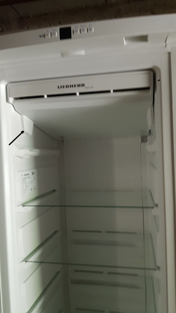

Mon congélateur GN286620F 9987592-06 ne descend plus en température, le joint de porte est OK et le moteur fonctionne en continu.
Je recherche un éclaté ou une notice constructeur pour accéder aux éléments refroidisseurs et de contrôles.
Pour démonter le cache supérieur donnant accès à ces éléments il est nécessaire d'enlever 2 caches-vis qui semblent très dur à déplacer.
Pouvez-vous m'indiquer comment procéder sans détruire le système de fixation ?

L'évaporateur se trouve en effet dans la partie supérieure. Vous pouvez toutefois vérifier si le condenseur à l'arrière (Grille noire) est propre et sa ventilation bien assurée.
le 13/07/2021 à 20:00
Merci pour votre réponse, le condenseur est propre et il y a assez d'espace entre lui et le mur.
L'évaporateur ne semble pas givré, il est juste recouvert d'un léger duvet de froid.
Je suis bloqué, car je n'ose pas forcer sur les caches (marqué par une flèche) tant ils semblent durs à enlever.
Avez-vous une idée de comment s'y prendre pour enlever ces caches ?
- Tirer vers le bas ?
- Forcer en les éloignant de la paroi ?
- Autres ...

Regardez sur le site sogedis pour votre appareil et vous trouverez la vue éclaté en pdf .
Dom4
le 14/07/2021 à 14:01
Merci Dom4, d’après l’éclaté il suffirait de tirer sur le cache.
Je vais essayer.

J'ai réussi à enlever les caches ce qui libère l'avant du boitier supérieur, par contre l'arrière reste bloqué sans dispositif apparent de déverrouillage.
Devant le risque de tout arracher j'ai donc renoncé et refait un essai de fonctionnement.
Après 3 heures de fonctionnement voici les résultats obtenus :
Température pièce où se trouve le congélo : 18 °C
Intérieur du congélo = 0 °C
Compresseur = 48/50 °C
Condenseur = de 20 °C à gauche à 31 °C à droite
Évaporateur = 7 °C (étonnant, car semble légèrement givré)
Porte ouverte en plaçant un aimant pour simuler la fermeture de porte le ventilo se met en route, mais s'arrête au bout de 3 secondes.
Que pensez-vous de ces résultats ?

Suite à mes mesures et à une comparaison avec celles effectuées sur le frigo voisin jai conclus à une fuite du R600a.
C'était sans doute une fuite lente puisque le congélo a commencé à ne plus vouloir descendre en dessous de -6° C dans l'après-midi et en dessous de 0° le lendemain.
En regardant bien j'ai trouvé des traces d'huile au niveau d'une soudure sur un des tuyaux de raccordement au compresseur.
C'est sans doute réparable, mais à quel prix ? Si vous connaissez les coordonnées d'un artisan raisonnable et sérieux du côté de Lannion, je suis preneur.
