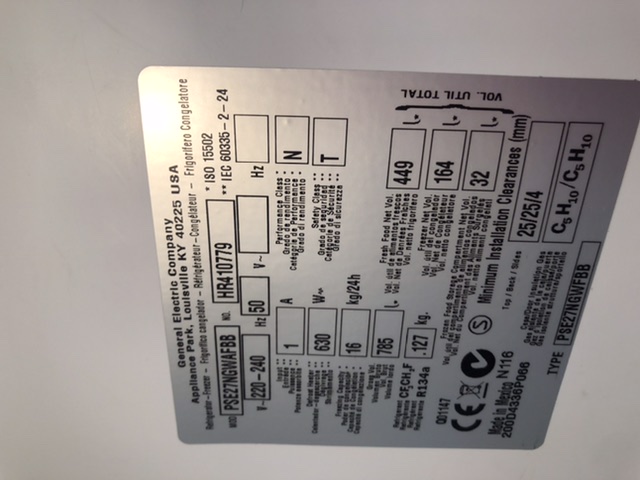

Frigo américain général electric
créé le 10/06/2021 à 14:57
J ai un problème avec la fabrique à glaçon
Nous avons changé l électrovanne et vérifier qu elle fonctionne mais l eau n arrive pas au bac de fabrication
On a l impression que la machine se met en sécurité
En effet lorsque nous appuyons sur le bouton marche arrêt un peu d eau s écoule mais ça s arrête immédiatement
L eau froide arrive normalement
Pouvez vous m aider?
Avec mes remerciements
le 11/06/2021 à 19:09
Il arrive souvent que l'eau gèle dans le tuyau d'arrivée d'eau il se forme alors un bouchon de glace qui bloque l'arrivée d'eau.
Je ne prétend pas vous assurer que c'est votre panne, mais il est conseillé de débrancher le frigo pendant une journée portes ouvertes (pendant un nettoyage par exemple)et le laisser se dégivrer cette action est conseillée une fois par an.
Essayer c'est peut être votre panne.
