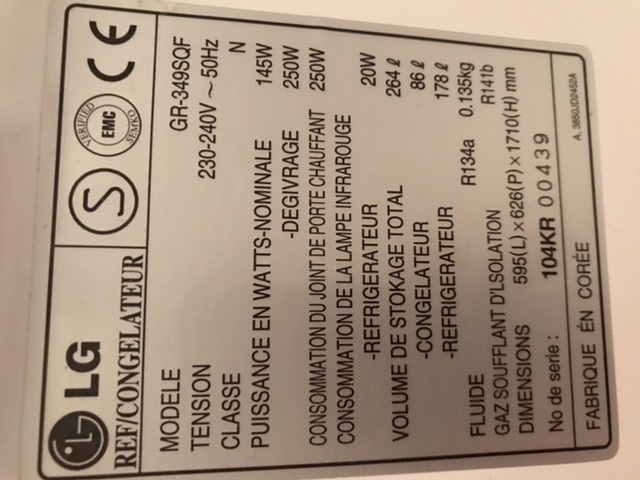

Nous avons un problème sur un combiné réfrigérateur congélateur LG GR-349SQF.
En effet celui-ci a une température de la partie réfrigérateur à environ zéro degré, moralité une partie des denrées gel.
Au fond de se réfrigérateur il y a une molette de réglage de la température donc au début je me suis dit pas grave tourne la molette en bon expert 😁 , bon de ce côté là rien de mieux.
Toujours en bon Reparateur ( non c’est faut je suis vraiment pas terrible en Reparateur) je me suis dit c’est la sonde et comme il y a une molette la sonde et là, deux vis ( là j’y arrive) je démonte et là surprise il y a l’air d’avoir une sorte de sonde mais aucun branchement.
Et là je ne comprends plus rien, je cherche depuis plusieurs jours dés info sur ou se trouve la sonde, à quoi sert de réglage si il n’est raccordé à rien., ou se trouve la sonde le problème vient il d’ailleurs ?
Si une personne parmi vous peut me dépanner ce serait vraiment gentil car j’ai peur d’être obligé de le remplacer alors qu’il est en très bon état.
